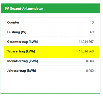

Ich habe meinen WR SMA Sunny Tripower in OpenWB eingebunden (direkt über IP-Adresse des WR).
Die aktuelle Leistung wird korrekt angezeigt.
Der Gesamtertrag auch.
Allerdings passt der Tagesertrag gar nicht.
Auch werden der Monats- und Jahresertrag nicht korrekt dargestellt.
Mach ich etwas falsch?? Was kann ich machen, damit die Daten korrekt dargestellt werden??
Danke!

Wenn die Einbindung kürzlich erfolgte -> bis morgen warten.
Re: WR SMA Sunny Tripower - falscher Tagesertrag
Einbindung war gestern ... und da hab ich mir so was ähnliches gedacht ... leider ist es heute auch noch falsch ..

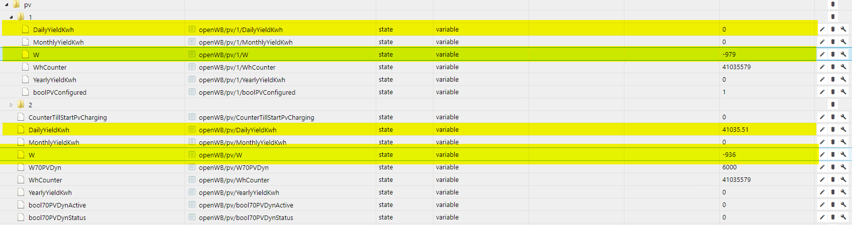

Was ich auch sehr merkwürdig finde:
Nacht Einbindung in ioBroker als Client bekomme ich dort die Daten übertragen.
Was auffällt:
Unter pv/1:
-) DailyYieldkwh ist auf 0
-) W wird negativ dargestellt
-) MohthlyYieldkwH und YearlyYieldKwh werden nicht gefüllt
Unter pv:
-) DailyYieldKwh hat eigentlich den Gesamtstand
-) W hat einen negativen Wert und wird nicht aktualisiert
Vielleicht gibt's ja hierzu auch ein paar Erklärungen
