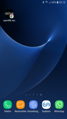

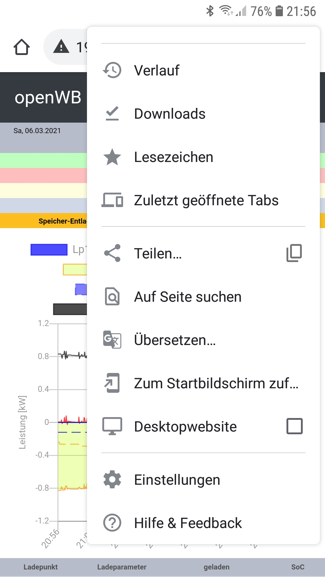

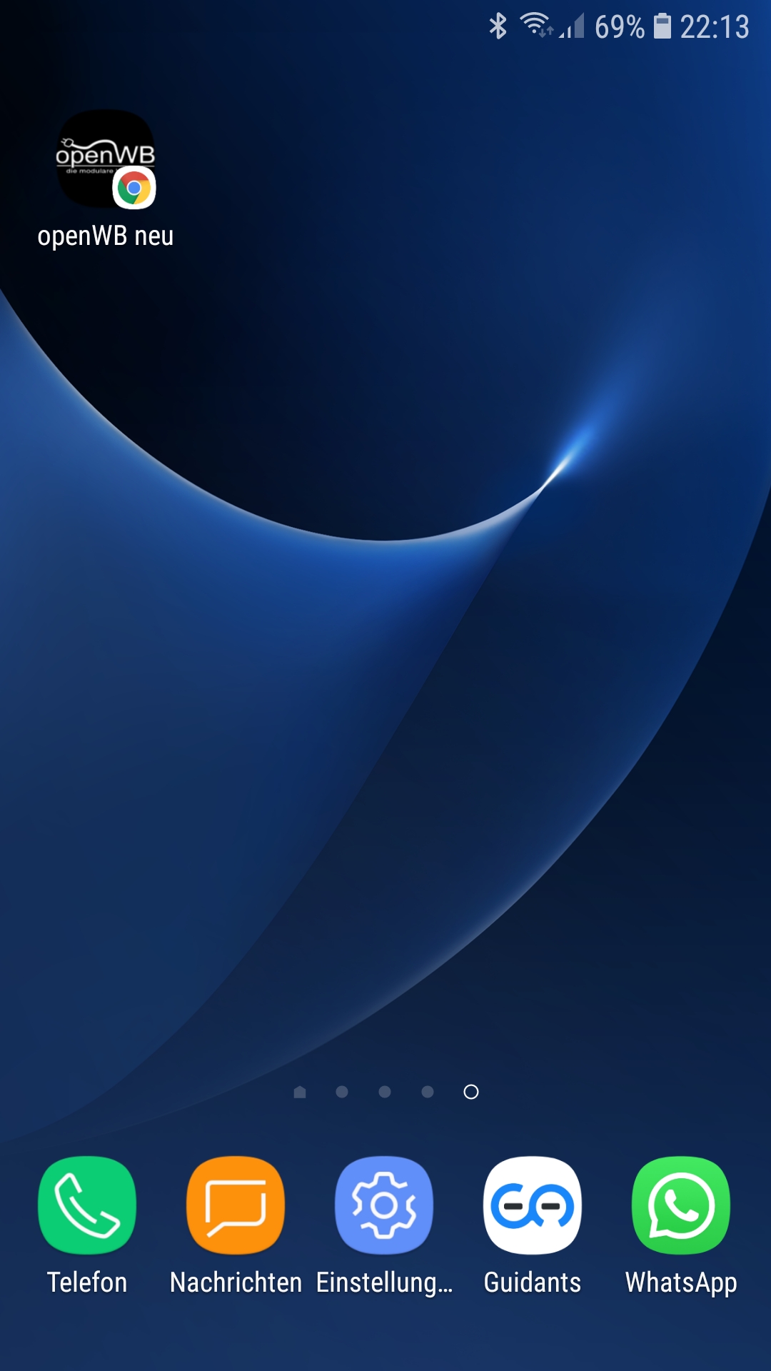

...und von mir für android:
1. Browser öffnen
2.im Heimnetz die IP der openWB z.B. "192.168.178._ _" eingeben
3.oWB- Oberfläche öffnet sich
4. rechts oben "die 3 Punkte" antippen 5. "Zum Startbilschirm zufügen" auswählen
6.dort ggf. Namen ändern
7. Schon fertig, Shortcut ist hinzugefügt. Auswahl kann über Startbildschirm direkt geöffnet werden - wie eine app.
Vlt. findet sich noch wer für den Cloudzugriff für unterwegs.
Viele Grüße & viel Spaß damit.
1. Browser öffnen

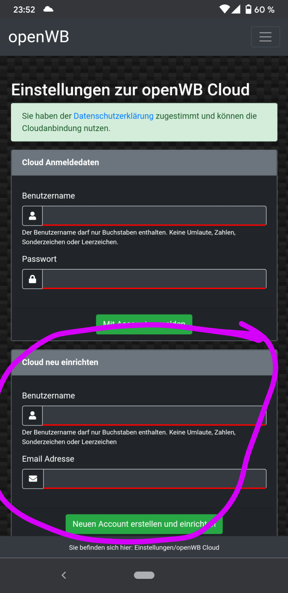

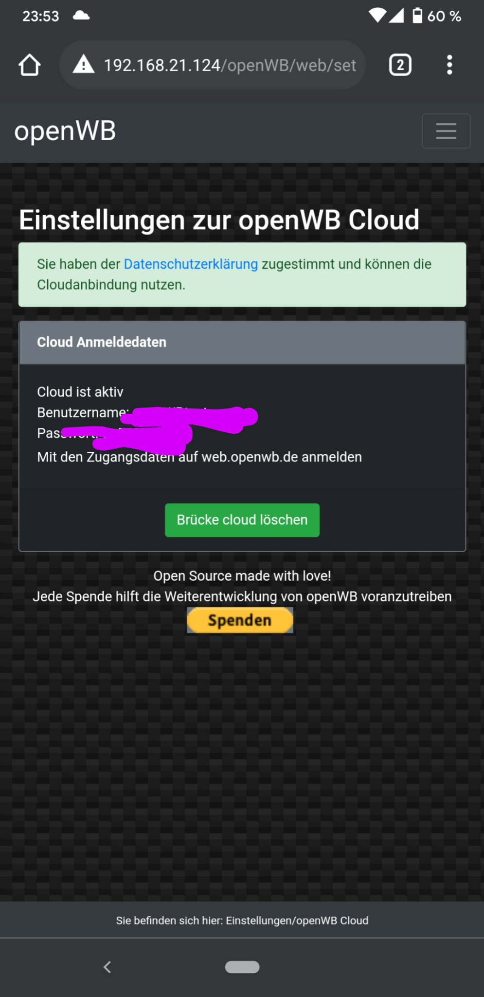

Wenn man auch unterwegs per "App" bzw. Verknüpfung auf seine openWB zugreifen möchte, muss die Verbindung zur openWB-Cloud eingerichtet werden. Das wird in den Einstellungen unter "Einstellungen -> openWB Cloud" gemacht. Im unteren Formular einen Benutzernamen und E-Mail eingeben. Beim Klick auf "Neuen Account erstellen und einrichten" wird ein neues Konto erstellt. Sieht man danach wieder auf dieser Seite nach, dann werden die Zugangsdaten angezeigt, mit denen man sich auf https://web.openwb.de anmelden kann. Auch für diese Seite lässt sich analog zu den vorherigen Anleitungen eine Verknüpfung auf dem Homescreen erstellen. Diese Verknüpfung funktioniert dann auch außerhalb des eigenen WLans.
