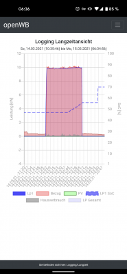

Bisher lief ja alles immer super bei mir, heute Nacht gabs dann aber mal ein Problem. Nachtladung hab wie erwartet um 22Uhr begonnen, allerdings wurde der SoC bis ~22:45 nicht aktualisiert. Scheinbar hat die PSA-API um die Uhrzeit nicht funktioniert was den einmaligen Abruf des SoC zu Ladebeginn blockiert und in eine Dauerschleife geschickt hat. Ich versuch mir das heut' Abend mal anzusehen, vielleich kann ja jemand da mit drauf schauen wie man das Szenario 'API Antwortet nicht' besser handhaben kann dadurch blockiert zu werden.
2021-03-14 20:39:58: Lp1: Fetched from Peugeot: 47% but skipping as not newer than current known SoC.
2021-03-14 20:50:04: Lp1: Fetching SoC from Peugeot
2021-03-14 20:51:08: Lp1: Fetching SoC from Peugeot failed
2021-03-14 21:00:14: Lp1: Fetching SoC from Peugeot
2021-03-14 21:01:20: Lp1: Fetching SoC from Peugeot failed
2021-03-14 21:10:24: Lp1: Fetching SoC from Peugeot
2021-03-14 21:11:27: Lp1: Fetching SoC from Peugeot failed
2021-03-14 21:20:33: Lp1: Fetching SoC from Peugeot
2021-03-14 21:21:37: Lp1: Fetching SoC from Peugeot failed
2021-03-14 21:30:43: Lp1: Fetching SoC from Peugeot
2021-03-14 21:31:48: Lp1: Fetching SoC from Peugeot failed
2021-03-14 21:40:54: Lp1: Fetching SoC from Peugeot
2021-03-14 21:41:57: Lp1: Fetching SoC from Peugeot failed
2021-03-14 21:51:03: Lp1: Fetching SoC from Peugeot
2021-03-14 21:51:08: Lp1: Fetching SoC from Peugeot failed
2021-03-14 22:00:54: Lp1: Ladestatus changed to charging. Fetching SoC from Peugeot out of order.
2021-03-14 22:01:03: Lp1: Ladestatus changed to charging. Fetching SoC from Peugeot out of order.
2021-03-14 22:01:08: Lp1: Fetching SoC from Peugeot failed
2021-03-14 22:01:13: Lp1: Ladestatus changed to charging. Fetching SoC from Peugeot out of order.
2021-03-14 22:01:19: Lp1: Fetching SoC from Peugeot failed
2021-03-14 22:01:23: Lp1: Ladestatus changed to charging. Fetching SoC from Peugeot out of order.
2021-03-14 22:01:28: Lp1: Fetching SoC from Peugeot failed
2021-03-14 22:01:33: Lp1: Ladestatus changed to charging. Fetching SoC from Peugeot out of order.
2021-03-14 22:01:43: Lp1: Ladestatus changed to charging. Fetching SoC from Peugeot out of order.
2021-03-14 22:01:48: Lp1: Fetching SoC from Peugeot failed
2021-03-14 22:01:53: Lp1: Ladestatus changed to charging. Fetching SoC from Peugeot out of order.
2021-03-14 22:01:58: Lp1: Fetching SoC from Peugeot failed
<.. geht so ewig weiter bis die API um 22:39 wieder antwortet>
2021-03-14 22:39:54: Lp1: Ladestatus changed to charging. Fetching SoC from Peugeot out of order.
2021-03-14 22:39:58: Lp1: Fetched from Peugeot: 47%
2021-03-14 23:18:33: Lp1: Fetching SoC from Peugeot
2021-03-14 23:18:37: Lp1: Fetching SoC from Peugeot failed
2021-03-14 23:28:43: Lp1: Fetching SoC from Peugeot
2021-03-14 23:28:47: Lp1: Fetching SoC from Peugeot failed
2021-03-14 23:38:53: Lp1: Fetching SoC from Peugeot
2021-03-14 23:38:59: Lp1: Fetched from Peugeot: 70% and using it.
2021-03-14 23:49:03: Lp1: Fetching SoC from Peugeot
