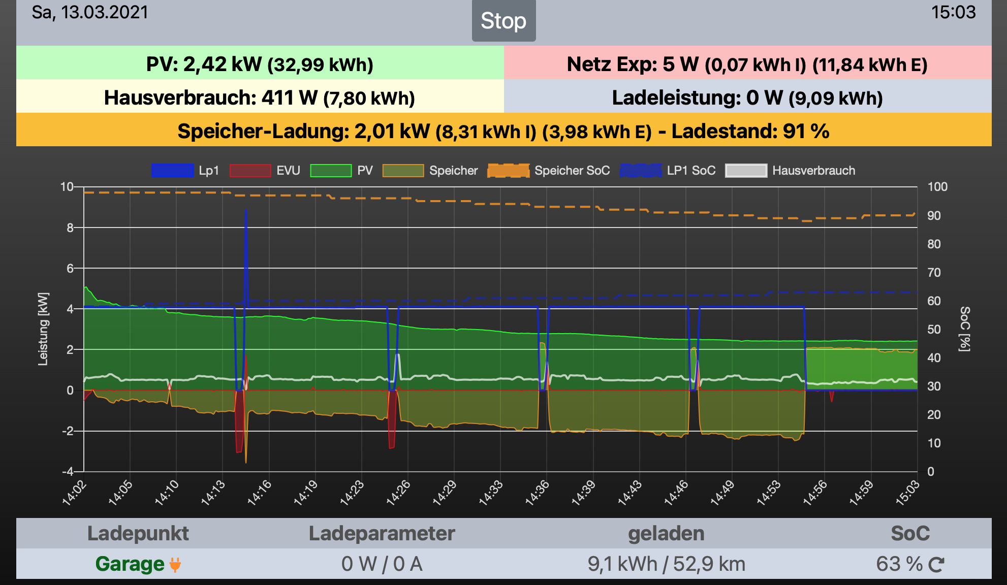

Jetzt muss ich diesen Thread nochmal ausgraben, da ich wieder ein Problem mit der Phasenschaltung habe :evil:
Nur dieses mal umgekehrt. Er lädt nur mit drei Phasen und schaltet nicht runter auf eine Phase und zieht mir gnadenlos
den Hausakku leer.
Er lädt sogar mit drei Phasen, wenn ich per hand auf eine Phase schalte....
An was kann das denn wieder liegen?
@openWB: Hiiilfe :mrgreen:
Hier sieht man auch, das irgendwas nicht passt:
15,6 kwp PV, E3DC Speicher mit 18kw, Tesla Model 3 und eine openWB Pro+

Läuft wieder.
Ich habe den Trick von "vorhin" einfach jetzt auch nochmal probiert.
Also min+PV einpasig für 2 Minuten, dann auf PV dreiphasig, jetzt regelt er wieder einwandfrei.
Übrigens habe ich die neueste "Stable" installiert, da sollte das doch nicht mehr vorkommen.....
