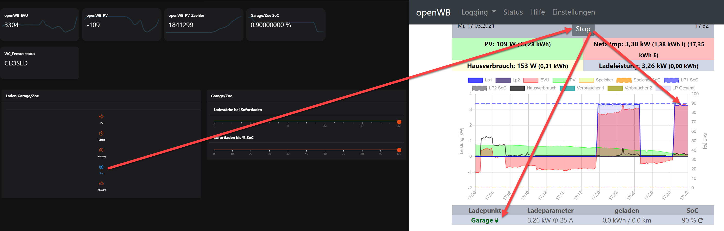

Ich möchte openWB per MQTT über openhab steuern. Theoretisch funktioniert das auch: Wenn ich z.B. den Lademodus in openhab ändere, wird das auch in openWB angezeigt. Leider passiert dann aber nichts.
Zum Beispiel des Screenshots: Ich stelle in openhab auf Stop, wird in openwb angezeigt, aber das Auto lädt munter weiter (bis ich dann in openwb nochmal stop auswähle)
Woran kann das liegen?
							Änderung per MQTT wird in openWB zwar angezeigt, aber nicht umgesetzt

Jo, das ist genau das Verhalten, was du erhälst, wenn du "openWB/global/ChargeMode" statt "openWB/set/ChargeMode" verwendest.
(Achtung: Nicht den Topic nehmen, der in der Wissensammlung steht. Da steht "openWB/set/Lademodus" aber das ist falsch)

Danke für eure schnellen Antworten (habe vergessen den eigenen Thread zu abonnieren und sie erst jetzt gesehen...). Und ja, ich hatte "global" eingestellt und nun "openWB/set/ChargeMode" genommen. Sollte jetzt klappen!

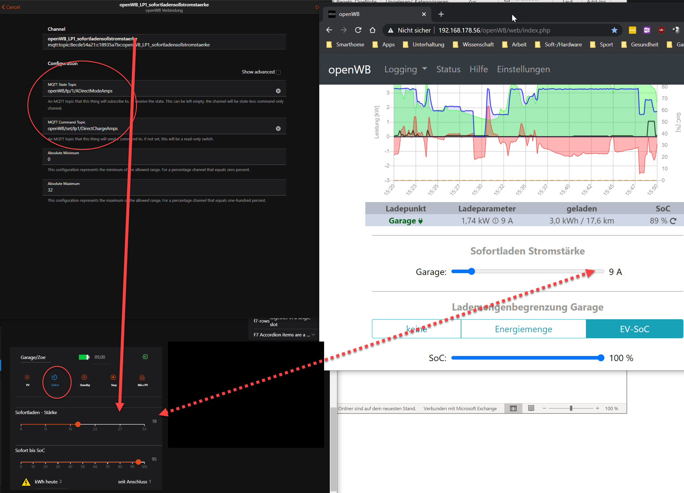

So, die Zoe ist angeschlossen und die Einstellung des Lademodus' über openhab/MQTT funktioniert.
Allerdings habe ich anscheinend keine korrekte Verbindung beim Sofortladen bzgl. der Stromstärke (weder richtige Anzeige noch Reaktion auf Veränderung) und bei der Einstellung der SoC-Grenze.
Habe ich wieder die falschen Befehle genommen oder liegt es an etwas anderem?
