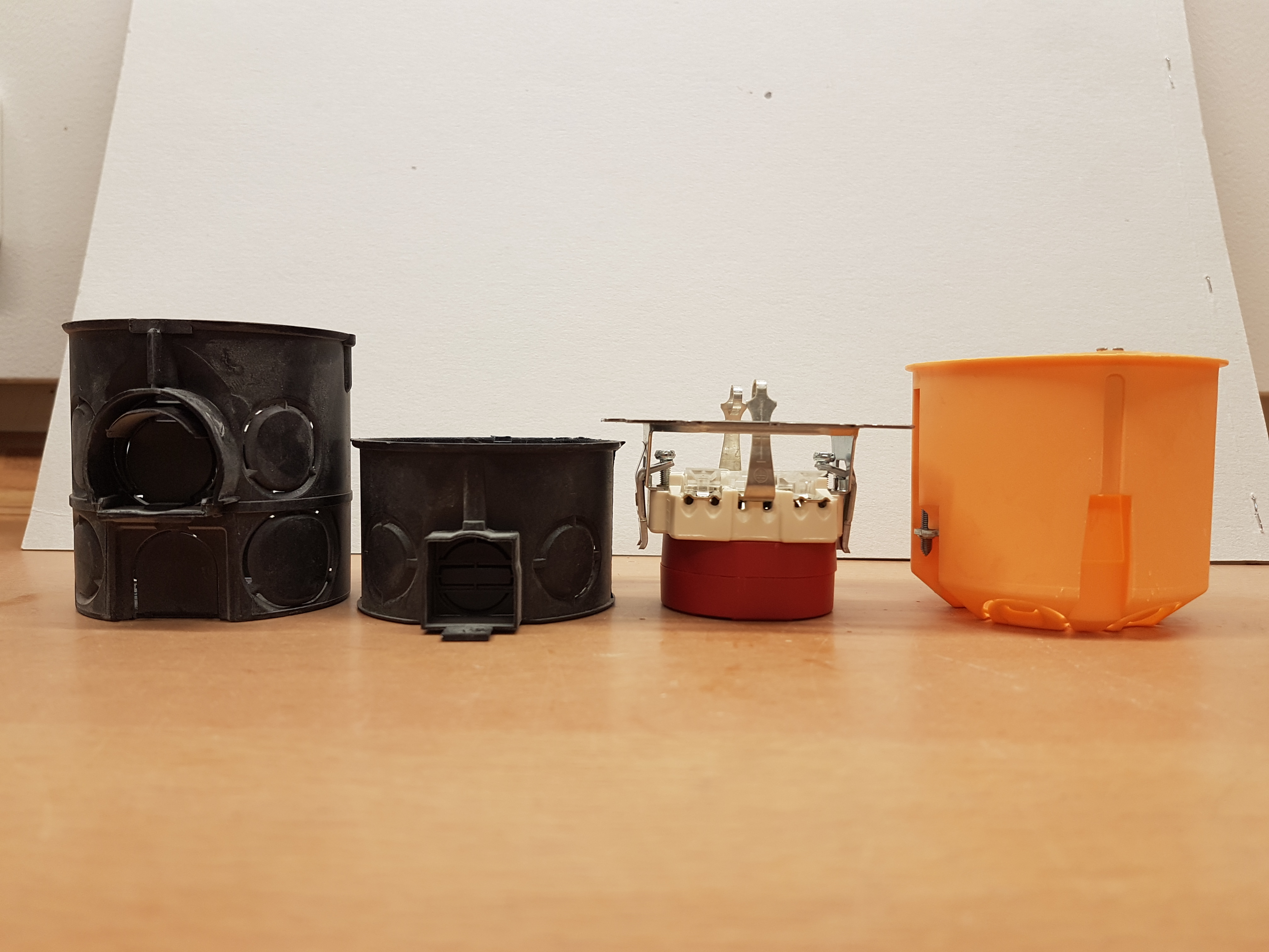

Bei Shelly gibt es auch Module, die sind so kompakt, die passen oft auch hinter den Steckdoseneinsatz in eine normale Unterputzdose.

ich glaube, der 1pm wird nur in eine tiefe Dose passen. Wenn die normale flache Standard verbaut ist wird das knapp bis unmöglich.
Aber ich meine, Carsten war es wichtig, auch per Hand vor Ort an Steckdose schalten zu können und nicht nur aus oWB heraus.

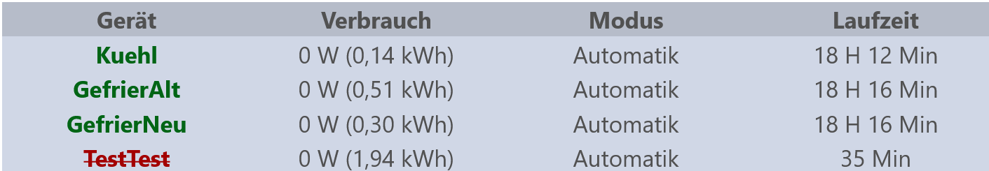

Im Automatik darf das nicht passieren! Ich hatte dazu eben im Beitrag nachträglich noch diesen Screen hinzugefügt. Da ich die PlugS ausschliesslich zur Messung der Kühlgeräte nutzen wollte, später auch mal die Wasch und den Trockner, möchte ich natürlich (obwohl Automatik angezeigt) keine Fehlbedienung von anderer Stelle haben.
Ich glaube, wir müssten da aktiv werden, oder wie siehst Du es?
