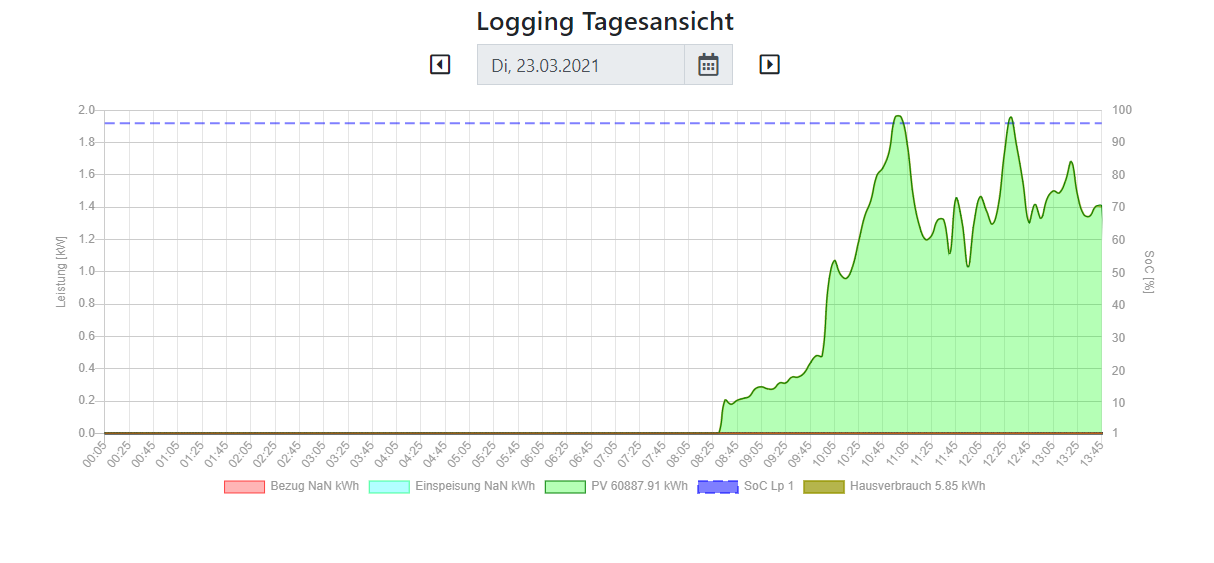

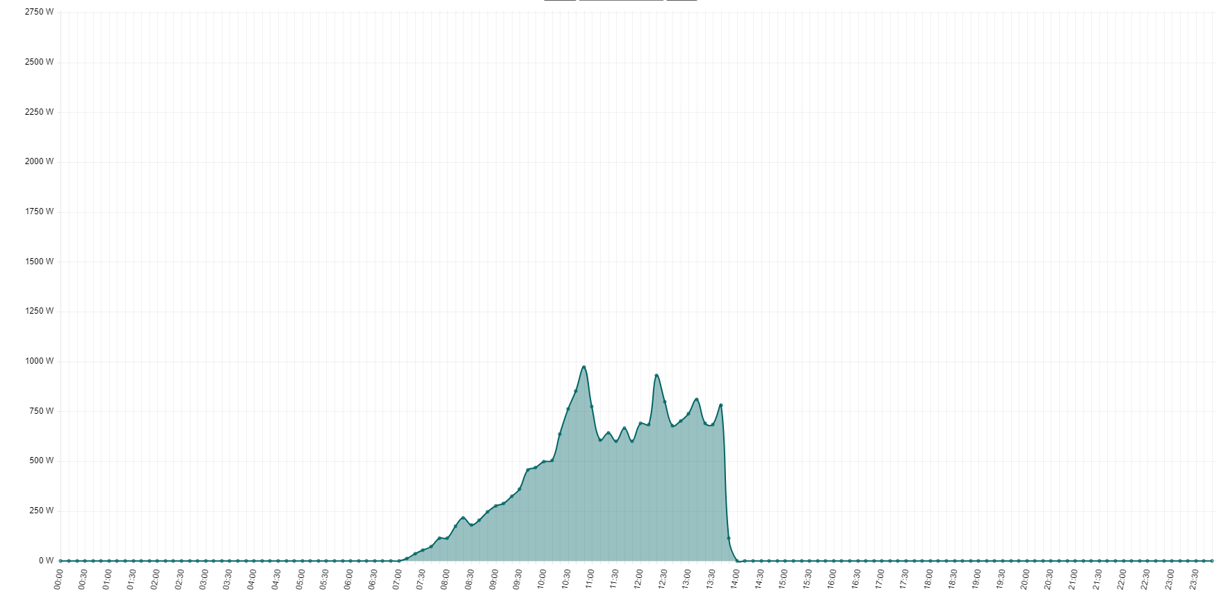

Tatsächlich, jetzt stimmen die Werte, die die openWb anzeigt nicht... Komischerweise haben sie heute früh gepasst.
Hier mal der Screenshot der OpenWB:
Und hier vom Wechselrichter direkt:
Zuer Erläuterung: Ich hatte heute früh testweise das PV Modul für Kostal Piko MP bzw Steca Grdi Coolcept eingebunden (bis ca. 11 Uhr). Dann hab ich als PV Modul 1 den Solarlog eingebunden, dann kam der Ausschlag und ich hab gemerkt, dass ich Modul 2 noch parallel aktiv hatte (was natürlich Blödsinn ist, weil die beiden Steca ja am Solarlog hängen..) was ich dann korrigeirt habe. Die Werte danach sind dann direkt nur noch vom Solarlog.
Aber wie man sieht, haben da die Werte eigentlich gestimmt.
Aktuell scheinen die Werte auf der openWB Startseite tatsächlich total falsch zu sein, die im Tagesgraph hingegen passen dann wieder...
EDIT:
Hab eben dann nochmal die openWB neu gestartet, weil ich mir dacht die hat vielleicht die vielen Wechsel im PV Modul nicht gemocht ;-)
UNd tatsächlich, jetzt stimmen die Werte auch wieder...
2021-03-23 (5).png (3.45 KiB) 3849 mal betrachtet
Gruß,
