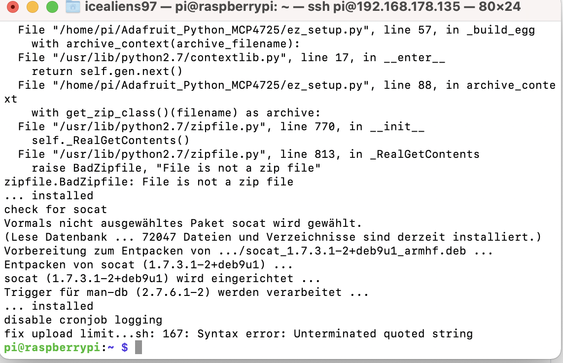

Ich habe es gerade auch nochmal auf Stretch probiert, bricht immer noch ab:
Gruß Martin
derNeueDet
Beiträge: 4448
Has thanked: 5 times
Been thanked: 27 times
Re: Installation bricht ab
Beitrag von derNeueDet »
Kannst du mal den Curl Aufruf, den du verwendest hier rein kopieren?
derNeueDet
Beiträge: 4448
Hää, das ist eine andere Stelle. Du bist bereits am upload Limit.
