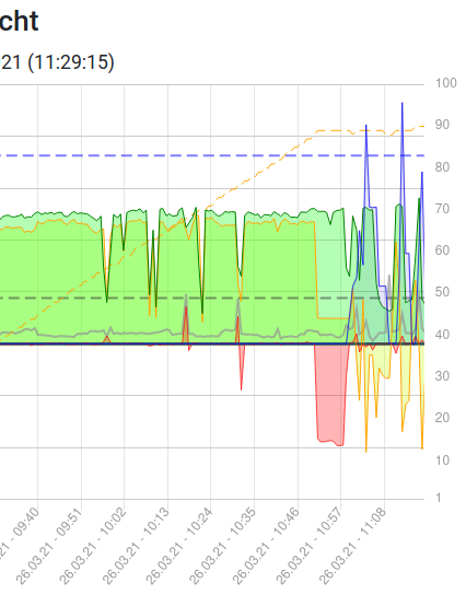

Manchmal habe ich im PV-Modus seltsame "Überschwinger" in der Ladeleistung. Nicht tragisch, aber doch auffällig.
15,6 kwp PV, E3DC Speicher mit 18kw, Tavascan VZ und eine openWB Pro+

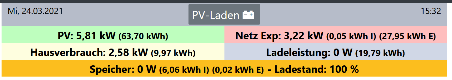

Bei mir wird seit dem Update am Display die PV-Leistung nicht mehr angezeigt:
In der normalen Übersicht erscheint die PV-Leistung ganz normal:
Woran kann das liegen? Wie bekomme ich die PV-Leistung wieder in das Display an der OpenWB?

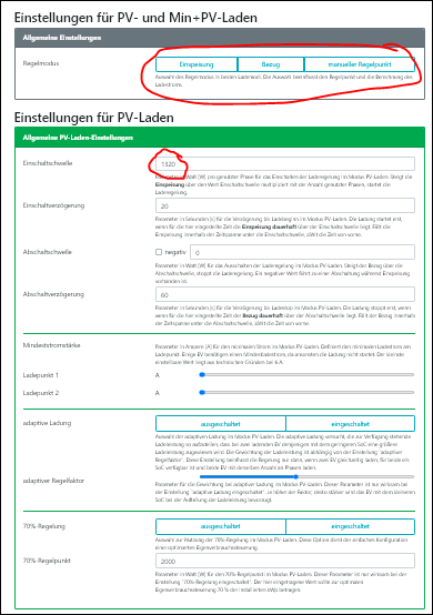

nach dem Update habe ich keine Möglichkeit mehr, im Menü Ladeeinstellungen PV & Min+PV etwas vorzugeben.
Im angehängten Bild sieht man, dass keine der drei oberen Optionen gewählt zu sein scheint. Ich kann dann was wählen, und z.B. auch die minimale Leistung verändern, und die Änderung speichern, aber wenn ich danach nochmal reingucke, siehts so aus, wie auf dem Bild, meine Änderungen sind nicht mehr sichtbar.
Ich habe einen E3DC-Speicher, der als Speicher und als EVU-Zähler in der Modulkonfiguration eingetragen ist, allerdings ist unter PV nichts eingetragen, was aber vor dem Update auch so war. Gabs da ne Änderung, muss ich was umstellen?
Edit 22:49h
Ergänzung: Wenn ich nicht per "http://openwb/openWB/web/settings/pvconfig.html" sondern per
"http://xxx.xxx.xxx.xxx/openWB/web/setti ... onfig.html" auf die Seite zugreife, kann ich wieder alles einstellen. Über den aufgelösten Namen geht es weiterhin nicht. Den Unterschied hab ich noch nicht verstanden.
