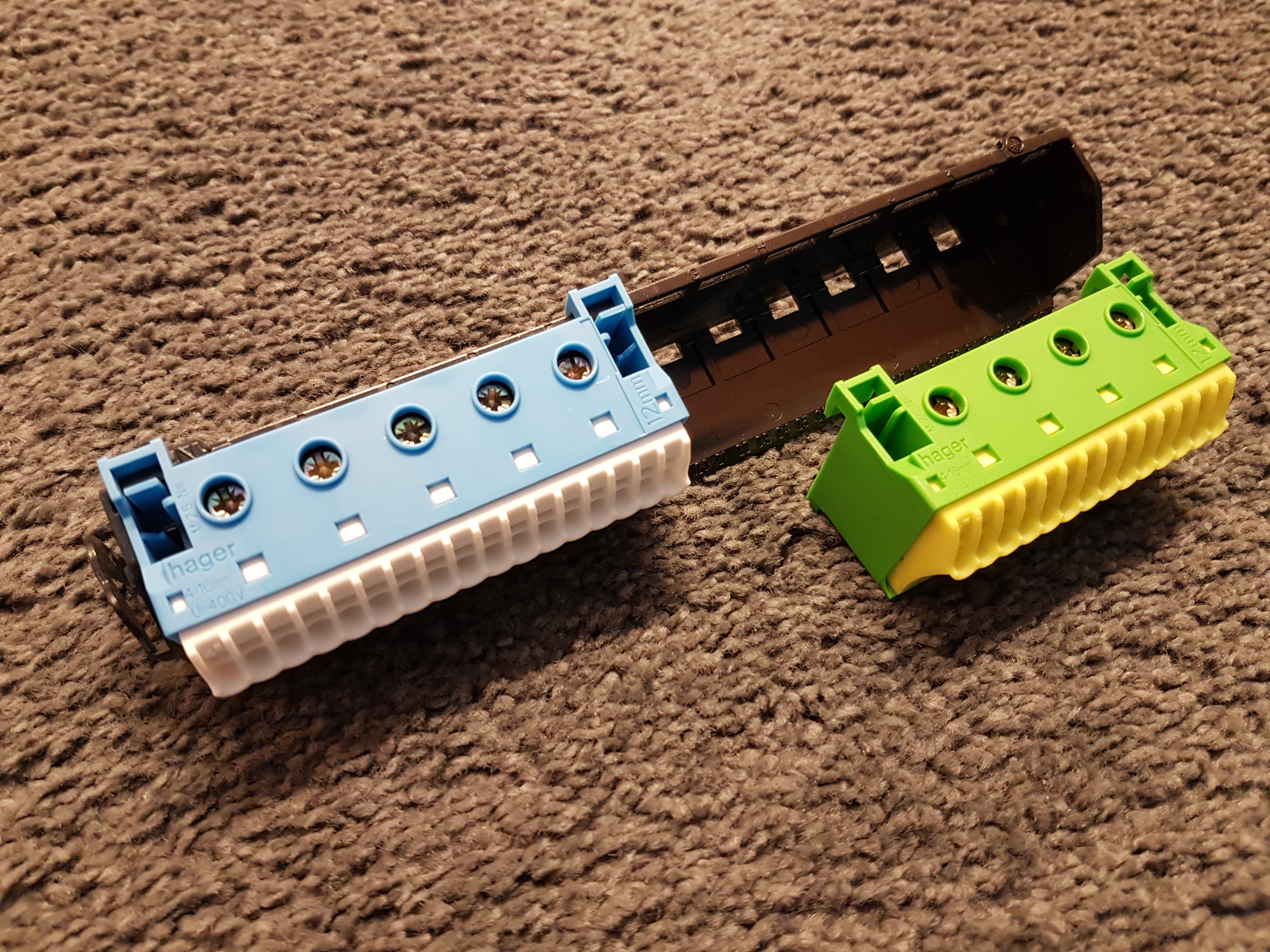

Re: Einbauort "openWB EVU Kit v2 MID"
GuMo,
der "doppelte"- N- Klemmblock ist das Problem
Es gibt die Möglichkeit, alle N nach oben zu bringen, dafür nur 3x L an der Stelle, siehe Foto. Falls die Variante aus Foto bei Dir nicht passt, gibt es noch andere Klemmblöcke für oben, allerdings wuchtiger. Im laufe des Tages könnte ich ein Foto nachreichen.
Alle Komponenten findet man irgendwo im Hager-Katalog. Sprich mit dem Elektriker... VG
