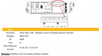

heute umgehend eine Antwort des Supports bekommen. Für alle Interessieren noch mal hier:
Alpha Support finden Sie auch bei Redpoint New Energy. Bitte stellen sie alle Supportanfragen, die mit Alpha zu tun haben direkt an support@redpoint-newenergy.de .
# Alpha ESS
## Anschuss Alpha
## Vorbedingungen: Modbus muss von Alpha aktiviert werden
## Netzwerk
Das Alpha Kit wird per RJ45 an den Alpha Speicher angeschlossen. (Nicht die LAN1, die ist für die Verbindung der Alpha mit dem lokalen Netzwerk vorgesehen). Ebenso per RJ45 an das Netzwerk.. Da es mehrere RJ45 Buchsen gibt und diese über verschiedene Generationen uneinheitlich gehandhabt worden sind, sollten Sie das bei Alpha erfragen. Wir können ihnen nicht genau sagen, welche RJ45 Buchse funktionieren wird - es gibt bei der Alpha mehrere RJ45 Anschlüsse.
LAN Konnekitivtät ist Verfügbar ist:
- LAN
- CAN
- Modbus
- RS485 mit RJ45
Man muss ausprobieren, wenn Werte kommen, ist alles egal 4/5 oder 3/6 belegt, es muss probiert werden müssen
## Alpha ESS openWB Kit
Das Netzteil ist mit N / L zu versorgen (über B6/B10/B16 abgesichert). Die RJ45 Buchse wird mit dem Hausnetzwerk verbunden.
Das LAN Kabel wird am Alpha (T10 / SMILE 5) angeschlossen.
Die Pin Belegung am T10 (3= B / 6= A) zum Adapter.
Das heißt die grün/weiße Ader = B, die grüne Ader = A.
Beim Smile 5 werden die Adern 4 & 5 genutzt.
Wenn bei Bestellung angegeben ist dies entsprechend vorbelegt.
Nach Inbetriebnahme ist der Alpha Support zu kontaktieren der die aktuellste Firmware aufspielt (Remote) und den Modbus freischaltet.
Ansprechpartner hierfür ist Andreas Wu.
Sollte nach Aktivierung durch Alpha die Auslesung noch nicht funktionieren ist A / B am Adapter zu tauschen.
In der openWB wird bei Speicher / EVU Modul jeweils Alpha ESS gewählt. Einstellungen sind davon ab nicht vorzunehmen.
## Uns bekannte Fehlermöglichkeiten sind:
- Falsches A/B oder A/B vertauscht
- Auf korrekte Alpha Firmware achten. Am Alpha selbst ist ggf. ein Update erforderlich, dies kann der Alpha Support initiieren.
- Modbus muss am Alpha aktiviert sein
Ob 4/5 oder 3/6 belegt werden muss ist zu testen. Zur Not einfach ausprobieren, wo Werte kommen.
U.U. den Support von Alpha mit einbinden bzw. direkt was Alpha angeht an Redpoint wenden.

ich habe eure Diskussion schon rege verfolgt, da ich nun auch im Besitz einer OpenWB bin
Ebenso habe ich eine Alpha Ess Smile5 welche ich heute mit dem "Protoss-PE11" kommunizieren lassen wollte.
Ich habe mit dem Support von Alpha Ess telefoniert, und durfte den Modbus selbständig am Gerät freischalten, dies wird wohl nicht mehr Remote gemacht.
Ebenso stellt sich mir die Frage welches Gerät hier Master und Slave ist, logischerweise würde ich die Smile5 als Master und die openWB als Slave bezeichnen.
In der Alpha Smile 5 kann ich dies ebenfalls am Display als Einstellung vornehmen.
Das mitgelieferte "Rote" Lankabel vom Alpha ESS Kit soll an den RJ45 Port mit der Beizeichnug CAN verbunden werden.
Ebenso habe ich die Adern 4(Blau) an A und 5(Blau-Weiß) an B angeschlossen.
Bisher habe ich keine Datenübermittlung.
Jetzt kann es sein, dass ich das gelieferte Modul von openWB einem Reset unterzogen habe.
Kann mir jemand die Konfiguration mitteilen, welche auf dem "Protoss-PE11" eingestellt sein muss?
Aufgefallen ist mir das als ich die Protocoll Settings auf MODBUS umstellen konnte.
Ich habe auch schon sämtliche Adern hin und her getauscht.
Meine aktuelle Konfiguration:
Alpha Ess Smile 5
-Modbus über Display am Gerät selbstständig Aktiviert
-Rotes LanKabel vom ALphaEss verbindungsKit im CAN Port der Smile 5 angeschlossen
-Pin Belegung Blau(4) auf Klemme 5(B-) Blau/weiß(5) auf Klemme 7 (A+)
-RJ45 Steckplatz mittels Lankabel mit dem Router/Switch verbunden
-Alpha Ess ist ebenfalls am selben Netzwerk angeschlossen
Vielen Dank schonmal für eure Antworten
