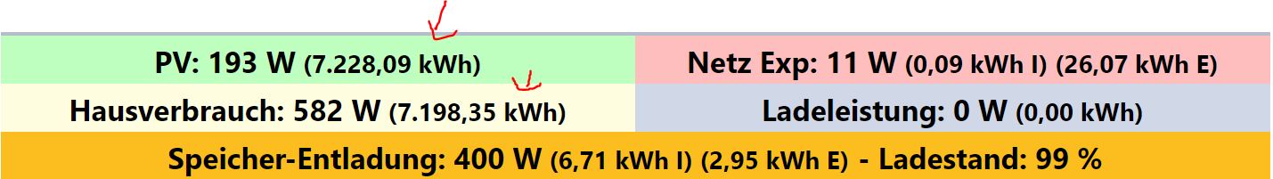

Heute Nacht hat mein SMA Sunny TriPower ein Update gemacht. Seither habe ich utopisch hohe Werte beim PV-Ertrag und Verbrauch.
Gestern war noch alles in Ordnung. Liegt das an mir, oder hat sich da im SMA-Protokoll was verändert? Danke und schöne Grüße,

Bei mir kam das Update gerade eben rein und seit dem zeigt die OpenWB gar keinen kumulierten Verbrauch bzw. PV-Ertrag an.em.zwei hat geschrieben: Di Mär 30, 2021 5:12 pm Hallo,

Kann es sein, dass die Werte bei dir den Gesamt-kwh entsprechen die der WR bisher erzeugt hat? Das war bei mir so am Tag der Inbetriebnahme der OpenWB. Am nächsten Tag war es dann wieder der tägliche Verbrauch.
Ich berichte, was bei mir morgen da steht.

Heute sieht es bei mir wie bei dir aus. Beide Werte sind anscheinend der GesamtPV-Ertrag + der PV-Ertrag von heute und + der Verbrauch von heute. Ich nehme an morgen (heute bei dir?) stimmt es dann wieder.DrCain hat geschrieben: Di Mär 30, 2021 9:02 pmBei mir kam das Update gerade eben rein und seit dem zeigt die OpenWB gar keinen kumulierten Verbrauch bzw. PV-Ertrag an.em.zwei hat geschrieben: Di Mär 30, 2021 5:12 pm Hallo,

Ja, richtig, heute stimmt es wieder. Alles wieder gut wie gehabt.DrCain hat geschrieben: Mi Mär 31, 2021 7:14 am Heute sieht es bei mir wie bei dir aus. Beide Werte sind anscheinend der GesamtPV-Ertrag + der PV-Ertrag von heute und + der Verbrauch von heute. Ich nehme an morgen (heute bei dir?) stimmt es dann wieder.
