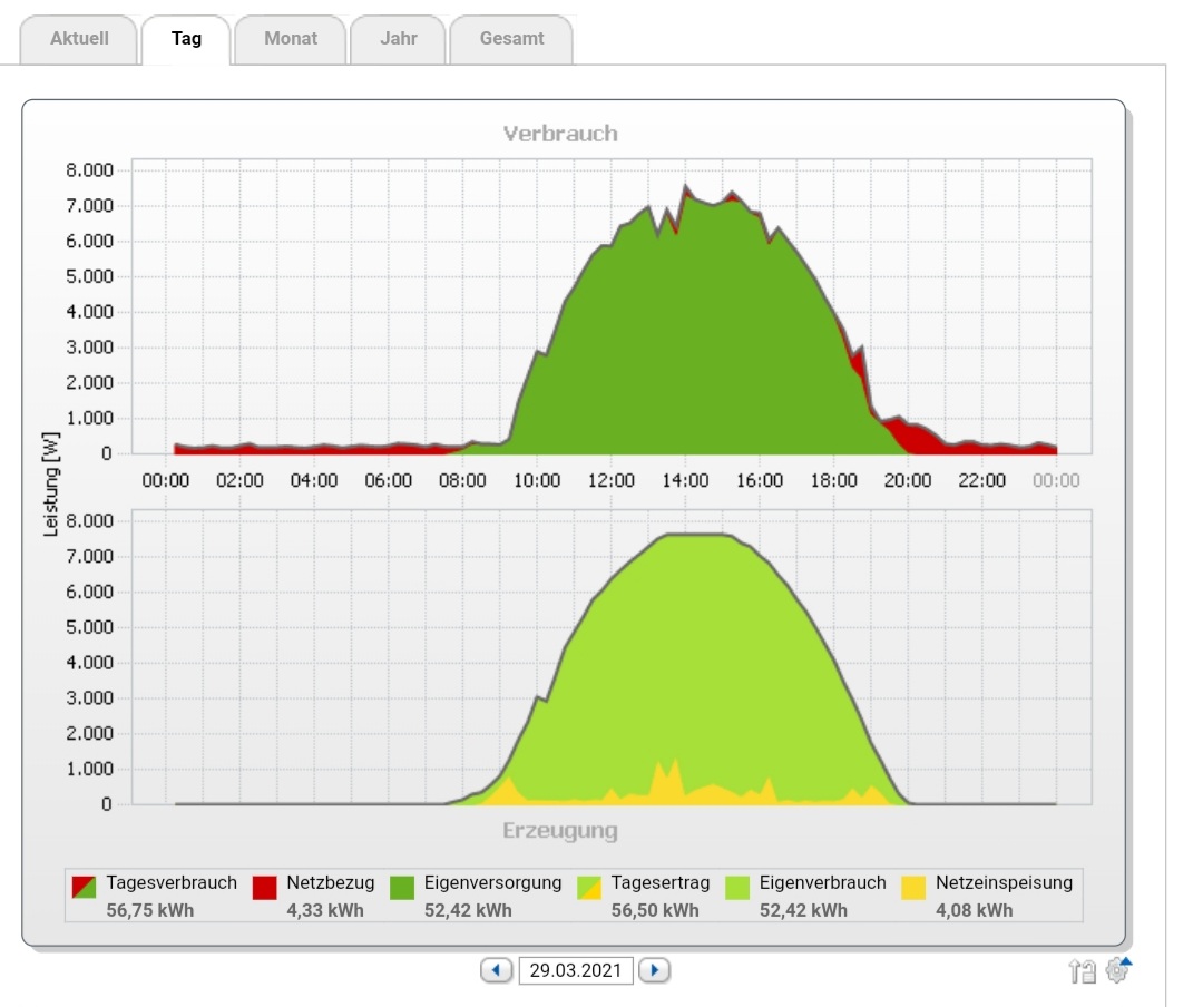

Ich hatte am Anfang auch das Problem mit dem "nicht regeln"
Bei mir hat geholfen, den Lademodus einmal manuell auf
Sofortladen -> Min+PV-> nur PV
Zu stellen danach hat bei mir alles geklappt...
(Allerdings sollte der "bug" seit einigen Updates weg sein.)
Wie man am Screenshot schön sieht! :D
