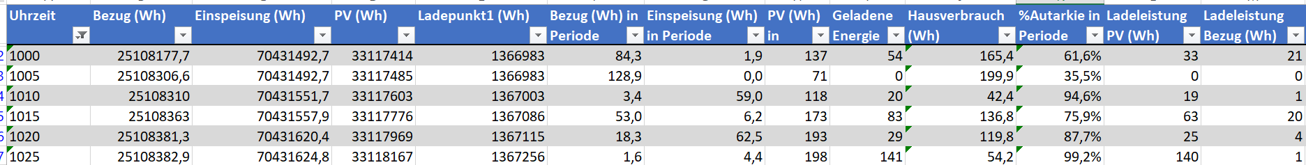

Was mache ich hier? Ich berechne die Anteile des Bezugs und der Versorgung via PV für den Ladevorgang. Grundannahme hier ist dass Haus und Ladung im gleichen Verhältnis PV und EVU Strom nutzen.
1) Energiemengen (Wh) für Bezug, Einspeisung und PV der vergangenen 5min Periode berechnen
2) Energiemenge Hausverbrauch (Wh) basierend auf 1) berechnen: Bezug + PV - Einspeisung - Ladung
3) Autarkiequotient berechnen: (PV-Einspeisung)/(Hausverbrauch + Ladung)
4) Anteilige Energiemenge (Wh) von PV und Bezug für Ladung errechnen: PV (Ladung*Autarkie); Bezug (Ladung*(1-Autarkie))
Die so berechneten Energiemengen stimmen in Summe mit den Differenzen der Zählerstände überein.
Wäre dann eine schöne Datenbasis für zukünftige Visualisierung der prozentualen Verteilung auf Bezug und PV. Und bietet auch die Möglichkeit unterschiedliche Preise für EVU, PV und Speicher-Strom anzugeben.
Hier mal ein Beispiel:
Und meine Excel-Tabelle mit Werten von einem beliebigen Tag.

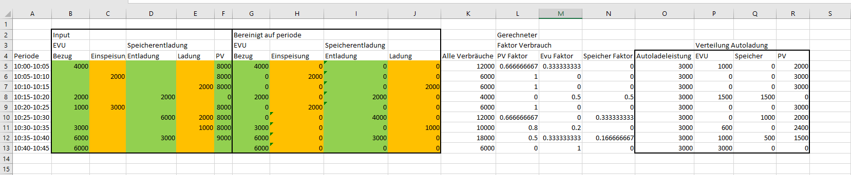

Ich habe den Gedanken mal weitergesponnen und den Speicher integriert.
Wir könnten folgendes machen:
Ermitteln pro 5 Minuten Periode die bereinigten Werte für EVU und Speicher. (Bereinigt heisst hier: Auf die 5 Minuten Periode hat man entweder EVU-Einspeisung oder EVU-Bezug, aber nicht beides, gleiches gilt für Speicher)
Dann den gesamten Verbrauch rechnen (ich vermeide Hausgebrauch für den haben wir schon verschiedene Definitionen) . Dort ist die Autoladung und alle Smarthomeverbraucher drin.
Die Formel ist so: gesamten Verbrauch = PV + EVU Bezug + Speicher Entladung - EVU Einspeisung - Speicher Ladung
Dann wird als erstes der PV Anteil am gesamten Verbrauch gerechnet :
PV Faktor = PV / gesamten Verbrauch
(Wobei PV Faktor > 1 auf 1 gesetzt wird)
Dann wird als nächstes der EVU Anteil am gesamten Verbrauch gerechnet
EVU Faktor = EVU Bezug / gesamter Verbrauch
(Wobei EVU Faktor > 1 auf 1 gesetzt werden und der EVU Faktor kleiner als 1 - PV Faktor sein muss)
Dann wird als letztes der Speicher Faktor gerechnet
Speicher Faktor = 1 - (pv Faktor + Evu Faktor)
Dann wird die Autoladeleistung mit den drei Faktoren multipliziert. Und wir können dann die Autoladung nach PV , EVu und Speicher aufschlüssen.
Hier mal ein paar Beispielrechnungen
Ich bin immer von 3000 Watt/h Autoladung ausgegangen. In den Spalten P,Q, R sehet ihr die aufgeschlüsselten Watt/h zahlen je nach Herkunft
Und das Excel. Bitte mal anschauen und Feedback geben.
rechnefaktor.xlsx
(11.74 KiB) 272-mal heruntergeladen

Die daily logs haben heute schon eine Auflösung von 5 Minuten. Der hier besprochene Ansatz ermöglicht dann, pro 5 Minuten die Ladung in diesem Zeitraum dem jeweiligen Erzeuger (pv, evu, Speicher) prozentual der gesamten Ladung zuzuordnen. In den neuen Tagesexcel (die auch rückwirkend erzeugt werden, also ab dem Moment wo du openwb genutzt hast) wird es dann aus heutiger Sicht drei neue Spalten geben, wo die 5 Minuten Schnippsel dann pro Tag aufaddiert werden.
Beispiel:
11.04.2021
Gesamtladung 6000 Watt
Gesamtladung aus Pv 4000 Watt
Gesamtladung aus Evu 1000 Watt
Gesamtladung aus Speicher 1000 Watt
Du kannst jetzt schon (neuste Beta) die neuen excels downloaden und im Excel ansehen.
Über eine weitere Verwendung von diesen Zahlen ist noch nicht entschieden.
