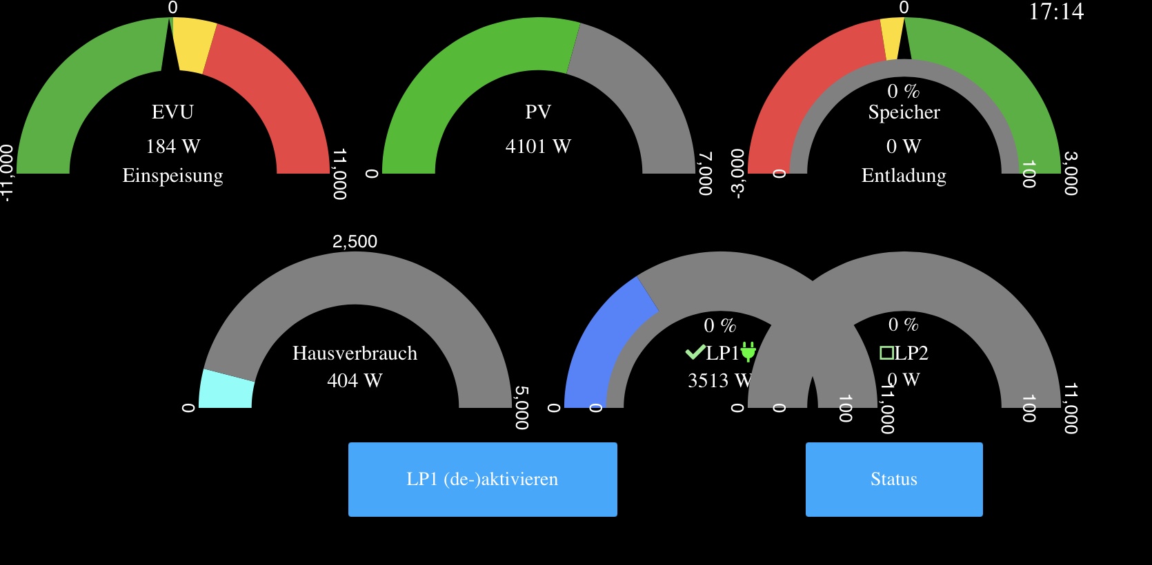

Seit Installation der 1.9.227 ist die Anzeige auf dem ext. Display etwas verschoben. Es wird auch ein Batteriespeicher angezeigt, der nicht vorhanden ist.

Funktioniert in der aktuellen nightly wieder.BuzzLightyear hat geschrieben: Mo Apr 05, 2021 3:17 pm Seit Installation der 1.9.227 ist die Anzeige auf dem ext. Display etwas verschoben. Es wird auch ein Batteriespeicher angezeigt, der nicht vorhanden ist.

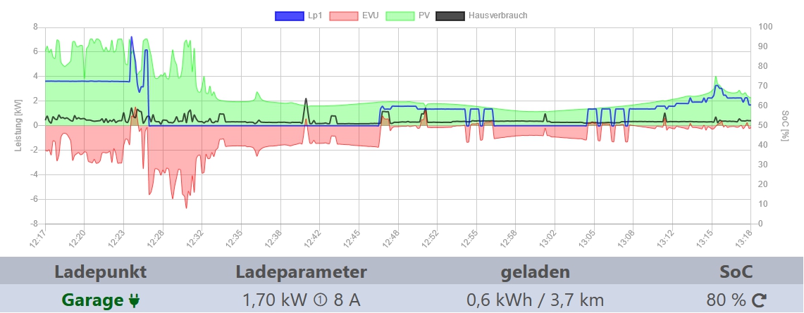

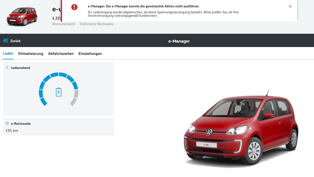

Heute hat das PV Laden abgebrochen und wurde nicht wieder gestartet.
Der Up meldet das die Stromversorgung unterbrochen wurde.
Bisher hat das immer funktioniert.

Nach Stop - Ladestecker ziehen und Neustart funktioniert das PV Laden wieder wie gewohnt
ohne einschlafen. Scheint ja aber nicht immer der Fall zu sein.

Deine Ein-Ausschalthysterese ist evtl zu klein. Nach zu vielen Ein-/Ausschaltvorgängen verweigert ein eUp (und andere VW) das Laden
balistarii
- Beiträge: 59
- Registriert: Sa Dez 05, 2020 6:41 pm
Re: Rückmeldungen Stable 1.9.220
Das mit zu vielen Ein-/Ausschaltvorgängen kann hier ja nicht sein,
da nur einmal - am Ende der Ladekurve zu sehen - geschaltet wurde.
Heute Nachmittag gab es acht Schaltvorgänge und er lädt noch.
Ich meine mit Schaltvorgängen, das die Ladung beendet wird und dann neu startet.
Die Umschaltung des Ladesstromes ist nicht gemeint.
