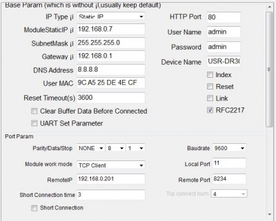

da ich mit dem Elfin EE11 gescheitert bin und schließlich auf das Elfin keinen Zugriff mehr hatte, wurde jetzt auf USR-DR302 gewechselt, was wohl besser passen soll. Leider klappt es noch nicht mit der Leistungsmessung am Netzverknüpfungspunkt.
Als Hardware ist der Zähler SDM 630-Modbus-V2 verbaut, dieser ist per Modbus an USR-DR302 angeschlossen, welcher wiederum mit dem LAN verbunden ist. Der Zähler SDM 630 V2 war schon verfügbar, weshalb nicht das EVU-kit bestellt wurde.
Setting USR-DR302 (siehe Bild)

Ich kenne den USR DR-302 nicht, hatte bei den Vorgängern aber unter work mode "TCP server" stehen.

@aiole: Leider hat der Tip den Modul work mode auf "TCP Server" zu stellen nocht nichts daran geändert, dass ich keine Daten vom SDM 630 empfange.
