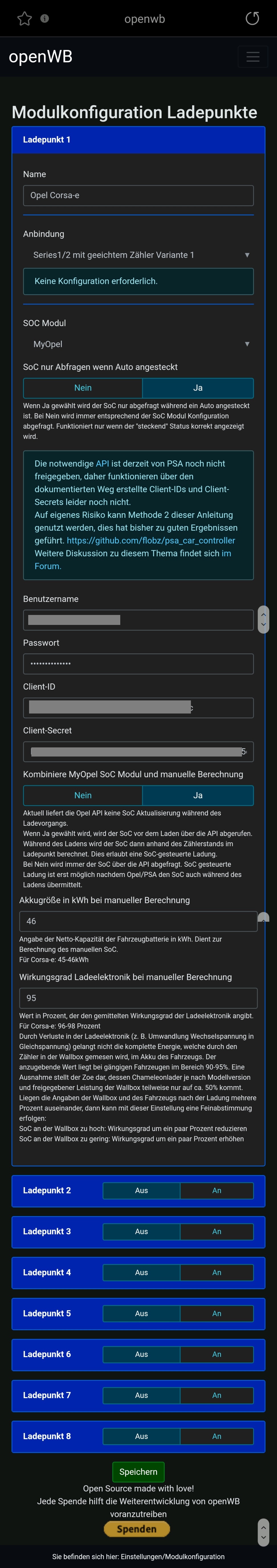

[*SoC PSA: Abfrageintervall einstellbar und diverse Fehlerbehebungen (1.9.225)]
Ich habe das Update auf die 1.9.230 Beta heute durchgeführt. Leider kann ich den Punkt nirgends in der Webgui finden. Kann mir jemand sagen, wo ich das Einstellen kann?
Danke und Gruß
Danke und Gruß

Wie bei allen SoC Modulen in den Moduleinstellungen des Ladepunktes.uuolle hat geschrieben: Di Apr 27, 2021 9:22 am [*SoC PSA: Abfrageintervall einstellbar und diverse Fehlerbehebungen (1.9.225)]
Danke und Gruß

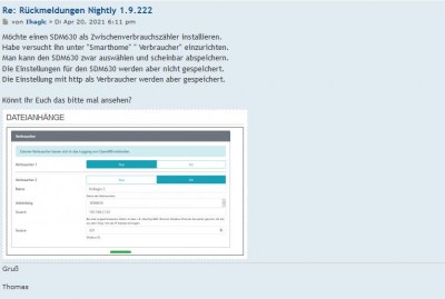

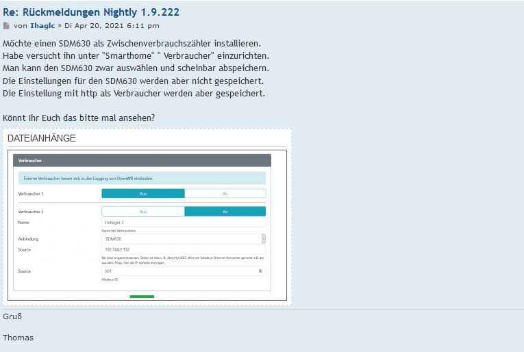

Hallo Zusammen!
Leider ist der schon gemeldete Fehler von der Nightly 230 in die Beta230 gewandert.
Ebenso ist der Fehler auch noch in der aktuellen Nightly 231
keine Abspeicherung mit SDM630 als Zähler in "Smarthome"-> "Verbraucher" --> "Anbindung"
In der stable 220 hingegen klappt es

Hm, hab ich auch geguckt aber nichts gefunden. Screenshot anbei.LutzB hat geschrieben: Di Apr 27, 2021 6:10 pmWie bei allen SoC Modulen in den Moduleinstellungen des Ladepunktes.uuolle hat geschrieben: Di Apr 27, 2021 9:22 am [*SoC PSA: Abfrageintervall einstellbar und diverse Fehlerbehebungen (1.9.225)]
Danke und Gruß

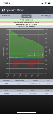

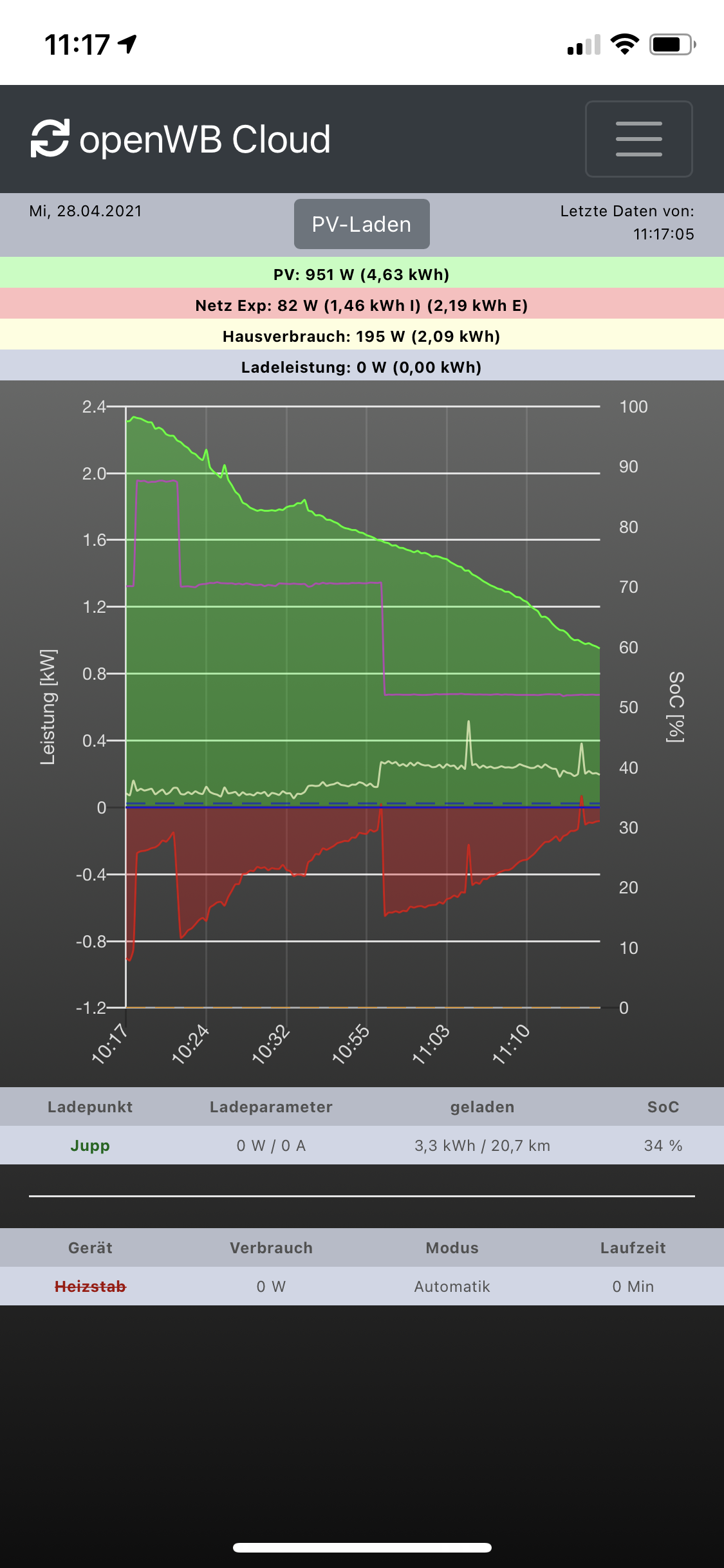

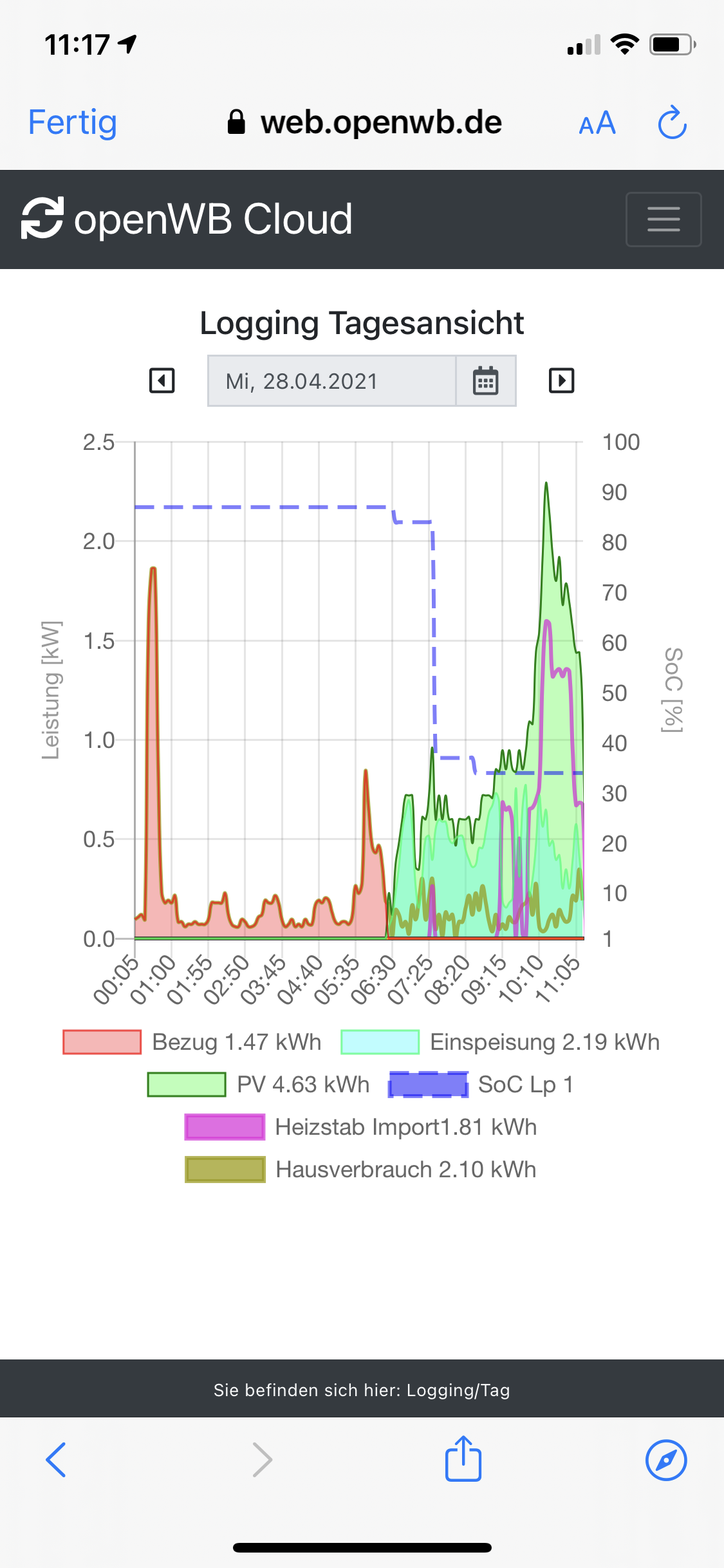

ich habe meinen Heizstab als Verbraucher mit dem neuen Fronius-Modul eingerichtet. Die Werte werden im Diagramm korrekt angezeigt. Was mir jedoch aufgefallen ist:
- In der Legende im Logging heißt der Eintrag "Heizstab Import", das stimmt so nicht, es ist ja ein Verbraucher, oder?
- In der Standardansicht wird der Heizstab zwar im Diagramm gezeigt, allerdings ist er unten als Aus dargestellt (rot durchgestrichen), Verbrauch und Laufzeit wird 0 angezeigt.
Erläuterung zum System:
Der Heizstab wird direkt vom WR gesteuert, die 3 Heizspulen einzeln über je einen Schaltausgang. In der OpenWB soll nur der Verbrauch dargestellt werden, ausgelesen über den Fronius WR.
(Beide Ansichten aus der Cloud, ich habe gerade keinen direkten Zugriff auf das System.)

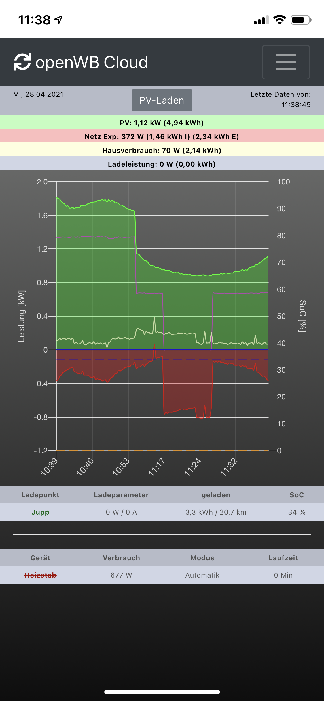

Korrigiere, Verbrauch wird angezeigt (war wohl vorher genau der falsche Zeitpunkt), Status ist aber immer noch rot/durchgestrichen und keine Laufzeit.Flohlaus hat geschrieben: Mi Apr 28, 2021 9:30 am Hi,
