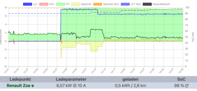

Hallo, ich habe grad unser Fahrzeug geladen - Mir kommt die angezeigte Ladeleistung komisch vor. Müssten es nach ca. einer Stunde mit 6kw nicht mehr kwh sein? Danke!

Neue openWB bzw. gerade in Betrieb genommen?
chko
Beiträge: 11
Registriert: Mo Apr 19, 2021 11:23 am
Re: Ladeleistung kw // kwh // Ladelog
Beitrag von chko »
Ja - die Box läuft seit ca. 2 Wochen, bisher nur 3 Ladungen mit Ladestand ab 70%

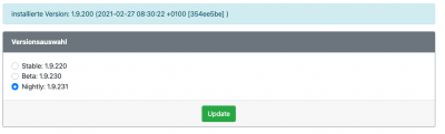

Bitte ein Update machen :)

ok, mach ich
