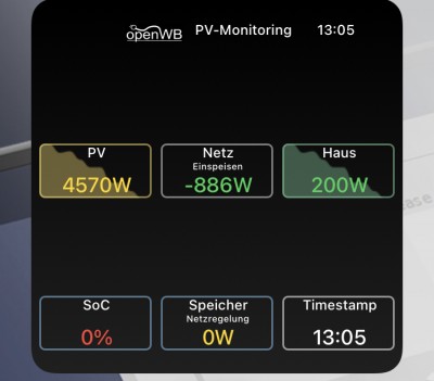

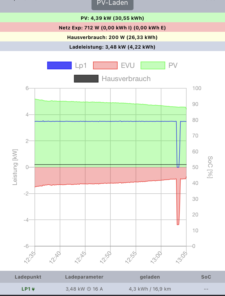

Danke für die tolle Umsetzung. Ist ein geniales Feature. Die Anbindung hat auf an Anhieb geklappt.
Aber hättest du einen Tipp?
Bei mir funktioniert die Darstellung Laden nicht, der LP1 bzw die Umschaltung von Speicher auf llaktuell, wenn das Fahrzeug lädt, findet nicht statt.
Die Variable Haushalt ist bei mir bis jetzt noch als Konstante mit 200W über openwb eingestellt.
Im home screen sieht man das am LP1 eig. 3.48kW anliegen.
