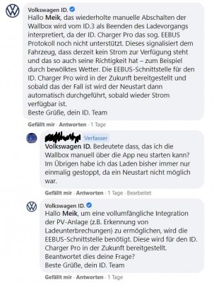

Mir wurde folgende Nachricht vom ID.Team aus dem Hause VW zugespielt, welche sich zwar auf den ID- Charger bezieht, aber genau unser Einschlaf- Problem betrifft.
Ich frage mich wirklich, ob dort das Problem schon verstanden wurde....
Was soll bitte die EEBUS- Schnittstelle an der Einschlafproblematik ändern, solange sich an der SW im Auto nix tut?
Sehe ich da irgendwas falsch?

Meine Meinung dazu, sie haben es nicht verstanden. Aber die Frage ist auch, wer antwortet da. Ich schätze jemand, der wenig bis keine Ahnung von der Technik hat.

Wenn nur einer der Damen und Herren das liest, habe ich die Hoffnung, dass es mal an der richtigen Stelle zur Kenntnis genommen wird! Wenn nicht, habe ich die Hoffnung, dass einer der YouTube-Kanäle das Thema mal anspricht, damit VW klar wird, was sie hier verpennen. Entweder ist es wie in deinem Screenshot, die haben keine Ahnung oder sie denken, dass das Problem einen Edge Case beschreibt, der nie vorkommt. Deshalb habe ich auch erklärt, dass dieser Fall in einem automatisierten Lastmanagement gang und gäbe ist. Mal sehen, was dabei rum kommt.

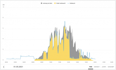

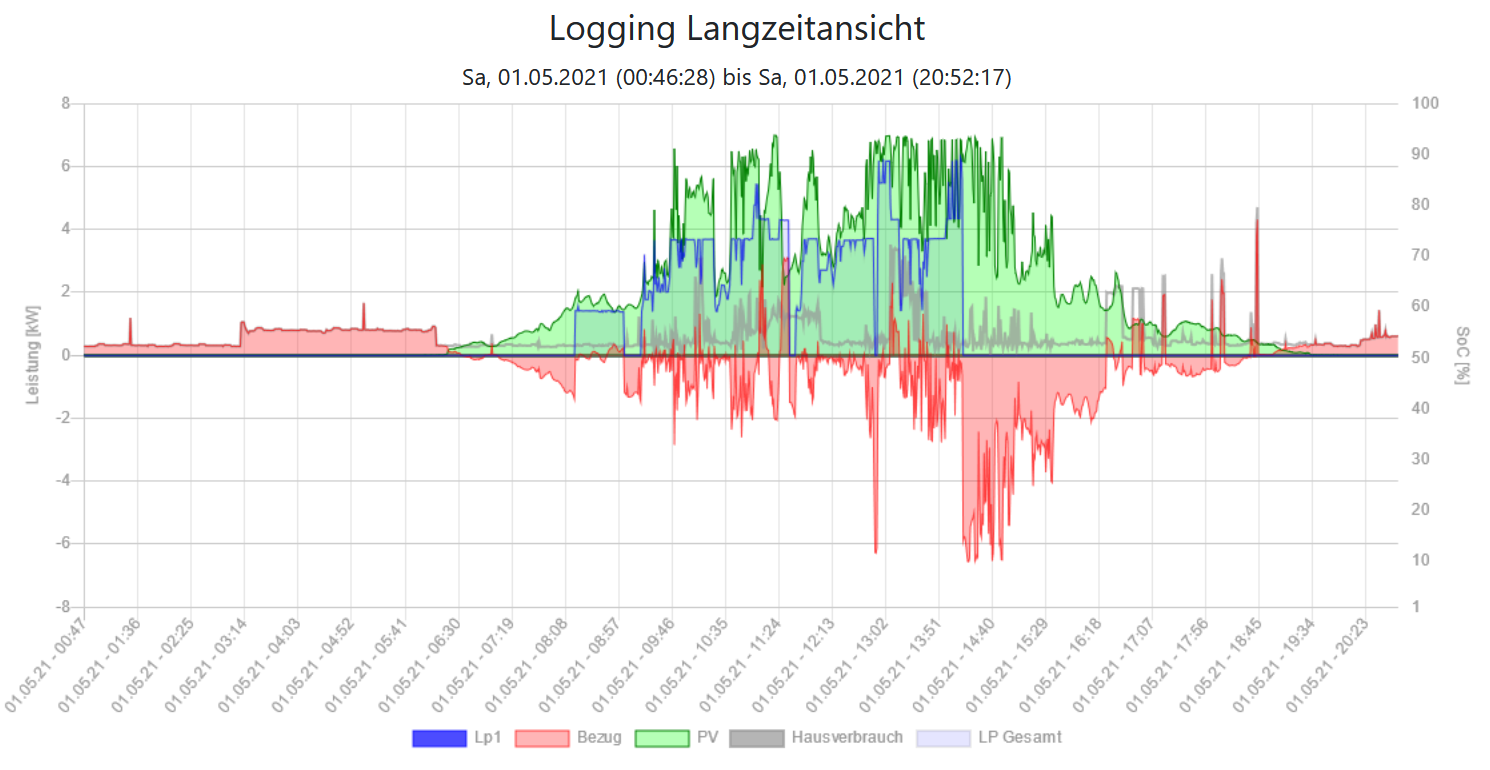

Ich habe gestern Abend meinen [brandneuen] Enyaq angesteckt. OpenWB stand auf "nur PV laden", aber es war bereits zu wenig Überschuss um die Ladung noch zu starten.
Nach 10 Minuten hab ich in der Skoda App nu eine Meldung bekommen, dass das Laden nicht erfolgreich war (oder so ähnlich).
Trotz all dem hat das Ding heutemorgen bei 1500W Überschuss zu laden begonnen. Musste dann 2-3x unterbrechen, weil der Überschuss nicht ausgereicht hatte. Dann kamen aber einige Wolkenlose Flecken am Himmel und es wurde brav auf 3p umgeschaltet und wieder 2-3x zurück auf 1p.
Also der erste Test war mal super erfolgreich. (ich denke man kann gut erkennen, wann der Akku voll war ;))

Interessant wird es, wenn mehr als 2-3 Unterbrechungen dabei sind. Das läuft ja bei den IDs auch ohne Probleme Bus dahin. Halte uns doch bitte auf dem laufenden, wie es beim Eniaq läuft. 👍🏻😀
