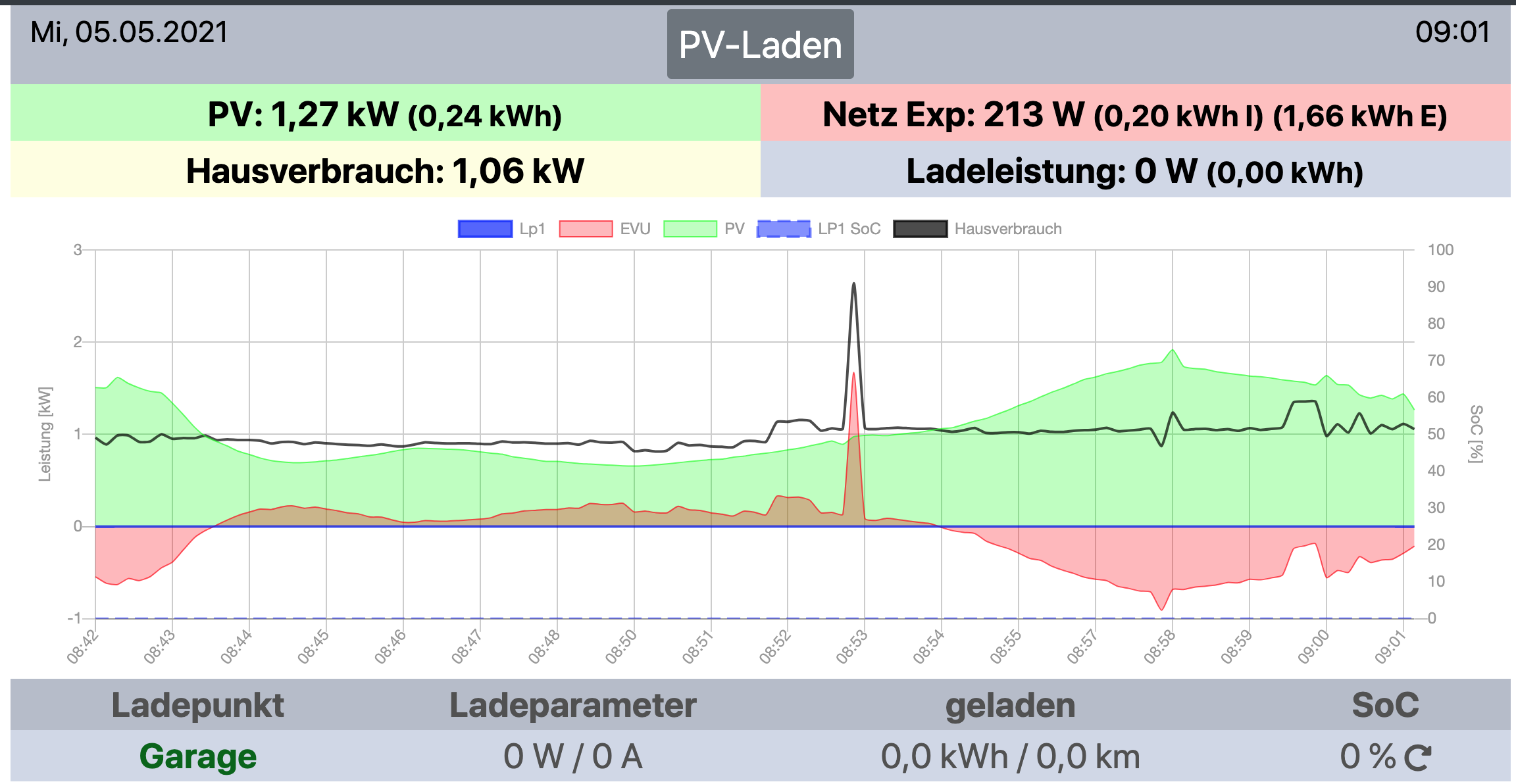

Verständnisfrage:
habe mal eine Loxone Miniserver zum Testen von Modbus TCP eingerichtet
wenn ich mit Loxone Modbus TCP Abfrage auf den Huawei WR mache bekomme ich "Live" Daten
d.h. im Abfrage Rhythmus
bei der Abfrage aus OpenWB stockt das ganze
gibt es da einen prinzipiellen Unterschied oder mache ich einen Denkfehler

Wenn Modbus TCP stabil läuft, dann müsste das auch die openWB hinbekommen.
Gibt es da eventuell noch einen Fehler im Huawei-PV-Modul?

Re: Einbindung Huawei Wechselrichter
hatte ich vergessen - Huawei frage ich mit Loxone Modbus TCP ab
ob die Kommunikation selbst stabil läuft sehe ich nicht
