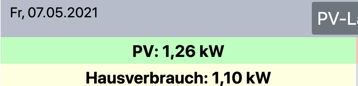

davon aber "nur" die aktuelle Leistung (W) übernommen der Tageswert (WhCounter) nicht
unterschiedliche Werte wegen Screenshots und Copy/Paste
im publishing Bereich sind die Werte aber vorhanden
hominidae
Beiträge: 1203
Registriert: Di Sep 03, 2019 4:13 pm
Re: PV Modul über MQTT
Beitrag von hominidae »
...steht da, aber funktioniert ja nicht ;-)
