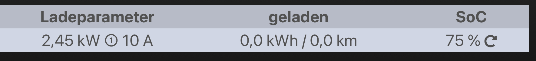

OpenWB funktioniert grundsätzlich. Jedoch wird mir am Ladepunkt kein Wert bei „geladen“ angezeigt. Dort bleibt die Anzeige dauerhaft „0,0 kWh / 0,0 km“.
Muss hier etwas zusätzlich konfiguriert werden?
Danke für eure Unterstützung!

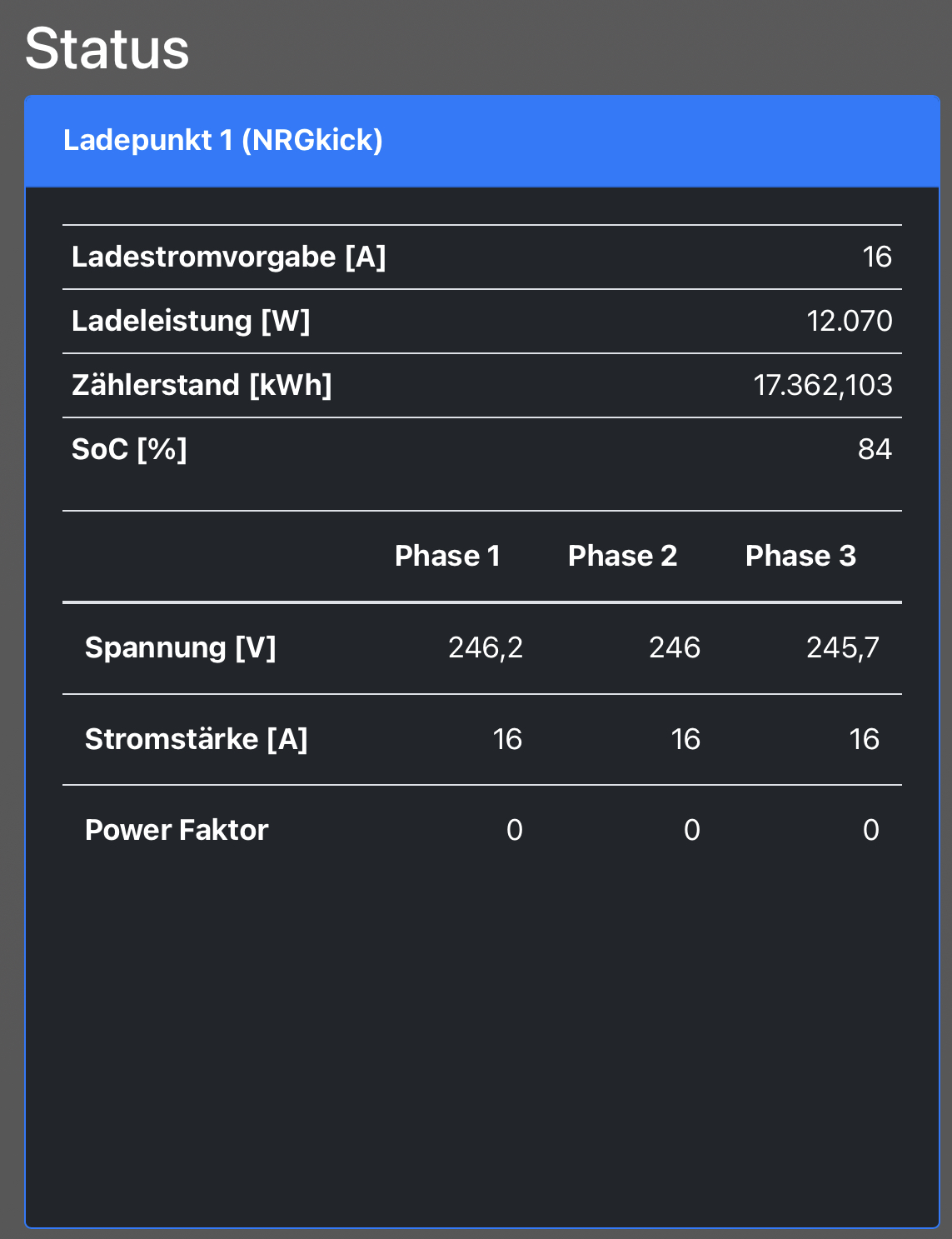

Re: EV-Ladepunkt: „geladen“-Wert bleibt auf 0,0
Beitrag von Nickbig »
Ich würde sagen, er tut es. Und openWB erhält den Wert grundsätzlich auch:
