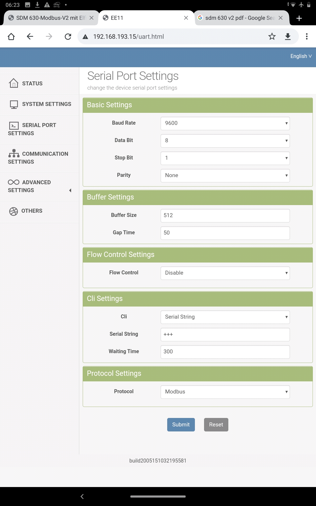

Problem gelöst:
Nachdem alles nicht funktioniert hat, habe ich A und B am Elfin vertauscht und wieder zurück getauscht, die Spannungen am Modbus gemessen= 3,2V, die GND klemme entfernt, Einstellungen im Smarthome 2.0 gelöscht, versucht in der OpenWB in der Modulkonfiguration mit der Einstellung SDM 630 eine Kommunikation aufzubauen und anschließend wieder zurück gestellt auf openWB EVU Kit. Anschließend waren empfangene Daten im EE11 vorhanden, der Telefonhörer im SDM 630 vorhanden und die Leistung meines Hausverbrauch vorhanden. Fehlerursache unbekannt, eventuell hat das Entfernen der GND klemme am Modbus geholfen. Anbei nochmals alle Einstellungen wie es jetzt funktioniert. Vielen Dank an alle, die mich bei der Fehlersuche tatkräftig unterstützt haben.
