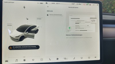

2021.4.18 bringt keine Verbesserung… Abbruch nach dem zweiten Mal zurück auf 1-Phasig…
