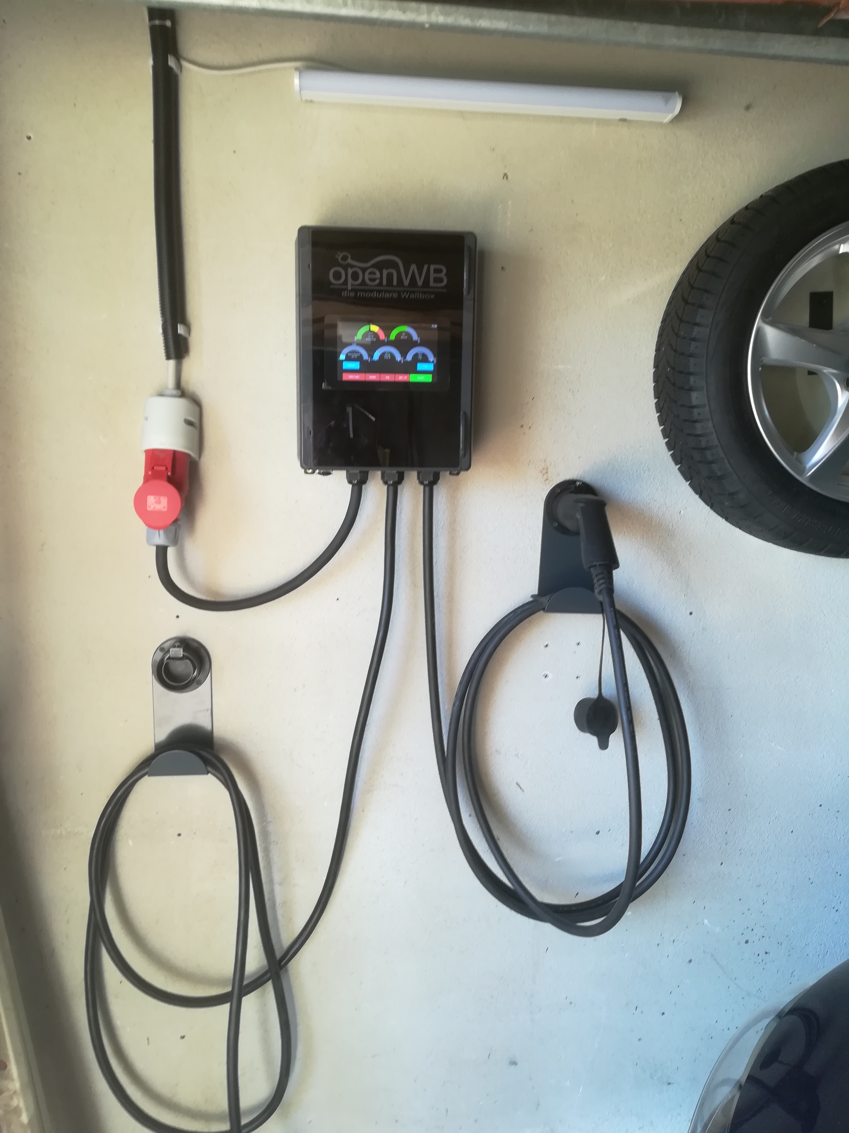

Eine Frage habe ich noch bezüglich der ZOE an LP2 mit "nur PV" laden.
Du hast einmal erwähnt, dass "Automatische Phasenumschaltung" bei der ZOE nicht funktioniert.
Gestern war (zwar nur für ca 1/2 Stunde) Überschuss vorhanden aber die ZOE hat nur max. 13 W Ladeleistung auf dem Web-Interface angezeigt, der LP1 war zu diesem Zeitpunkt nicht angeschlossen und in den Akku von E3DC wurden noch ca 1000 W eingespeist (Rest, ca 1600 W ging in das Netz).
Wie genau muss ich die Konfigutation anpassen, damit die Fahrzeuge (einzeln und gemeinsam) die maximale Ladung bei "nur PV" (prio auf Speicher) bekommen?
Ich habe leider keine Hinweise hierzu im Forum finden können.
Herzlichen Dank für Deine Hilfe.

Richtig, Zoe niemals an LP1 laden während die Phasenumschaltung aktiv ist.Eine Frage habe ich noch bezüglich der ZOE an LP2 mit "nur PV" laden.
An LP2 ist das natürlich kein Problem.
Wie hoch ist die Minimalstromstärke für LP2 eingestellt?Gestern war (zwar nur für ca 1/2 Stunde) Überschuss vorhanden aber die ZOE hat nur max. 13 W Ladeleistung auf dem Web-Interface angezeigt, der LP1 war zu diesem Zeitpunkt nicht angeschlossen und in den Akku von E3DC wurden noch ca 1000 W eingespeist (Rest, ca 1600 W ging in das Netz).
Je nach Zoe laden diese erst ab 7-12A (wurde unterschiedliches berichtet).
Wenn die Minimalstromstärke noch auf Standard (6A) steht, fängt die Zoe das laden nicht an.

Seit dem ich die Minimalstromstärke auf 8A (für LP2 -> ZOE) erhöht habe, funktioniert das Laden nun auch bei "nur PV" wie es soll (siehe hierzu auch viewtopic.php?f=4&p=3548#p3548 ).
