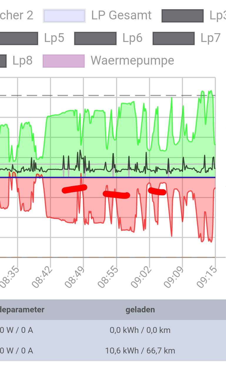

Hi, weiß einer woran das liegt, dass der Shelly Plug immer wieder Aussetzer hat? Ist aber nur die grafische Anzeige. Ausschalten tut sich da nichts.
Vor ein paar Tagen hatte ich das nicht.
Siehe Screenshot, graue Linie ist nicht durchgehend.

Hm...Die Linie zeugt die aktuelle Leistungsaufnahme an, die vom Shelly gemessen wird... Nicht ob er an oder aus geschaltet ist.....D.h. wenn du eine Wärmepumpe hinter dem Shelly dran hast zieht er in diesem Fall vielleicht gerade keine Leistung.

Hi Oliver,
ne die Wärmepumpe zieht dauerhaft Leistung.
Man sieht ja auch, dass der angezeigte Netzexport immer gleich bleibt.
Verstehen halt nicht warum das auf einmal so ist.
Es ist jetzt kein riesen Problem, macht den Grafen aber unschön :)

Hier nochmal ein Screenshot.
Man sieht, der Verbraucht bleib gleich. Nur die Anzeige springt.

Intressant wäre das smarthome.log zu dem moment wo die Spitze auftritt.
