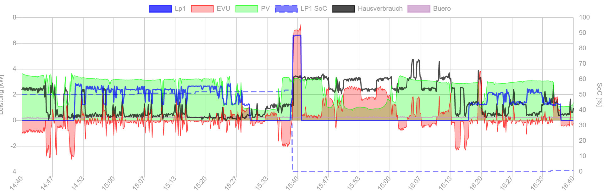

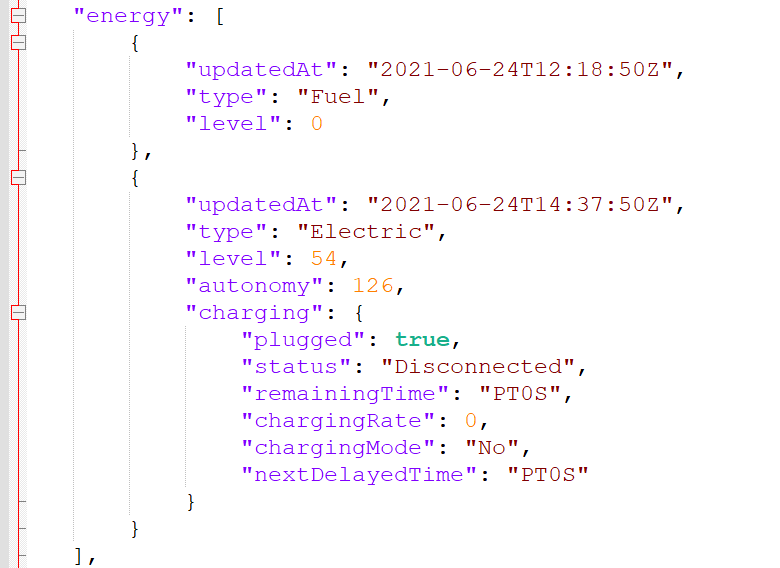

Uhm, meine zwei Boxen haben vor einer Stunde den PSA SoC verloren, beide sind auf Null gefallen. Sowohl mit der aktuellen .244 stable als auch mit einer alten .234 nightly. Bin das nur ich oder sehen das andere auch?
Kann es sein dass sich die Antwort von PSA verändert hat und nun sowohl Electric als auch Fuel geliefert wird und das Modul damit nicht klar kommt?

Mag einer mal von euch hier 'reinschauen? openWB/ramdisk/psareply3lp1 - wäre interessiert ob ihr dort auch "type":"Fuel","level":0 seht.

Steht nix von Fuel drin. Kann ja aber auch dran liegen, dass bei mir der Status von gestern ist.
Ich weck den mal auf...
Edit: Auch nach dem Aktualsieren steht da nix von Fuel.

okay danke, dann schau' ich mal was da noch passiert. Vielleicht trau' ich mir auch zu das python script anzupassen um diesen Fehler abzufangen, mal sehen was der Abend so bringt.
