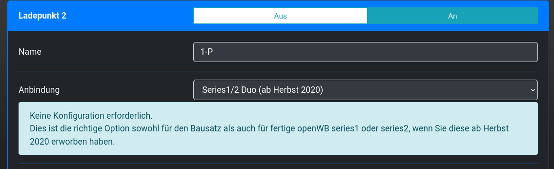

Vermutlich stehe ich auf irgendeiner Leitung, aber ich kann keine ID erkennen (s. Screenshot der Modulkonfiguration "Ladepunkte"). Und wie gesagt: "USB-Adapter" kann ich nicht zuordnen; mir ist nicht bewusst, dass ich sowas hätte.
Das hier behandelte Thema ist aber ja auch ein anderes: Die externe Duo wird nicht korrekt angesteuert. Insbesondere der LP2 der externen Duo scheint bei uns beiden in ähnlicher Weise nicht zu funktionieren. Und wenn wir - wie ich vermute - diese externe Duo in unterschiedlicher Weise angeschlossen haben, dann deutet das eher darauf hin, dass da etwas Prinzipielles zwischen steuernder und externer openWB nicht richtig läuft. Oder denke ich da falsch?

Moin, diese Konfig ist mit einem USB-Adapter und genauso wie die von mir von 2 auf 1 umgebaute Version.
Wenn dies ein generelles Problem sein sollte, ist es schon komisch, dass nur wir beide damit zu kämpfen haben....
