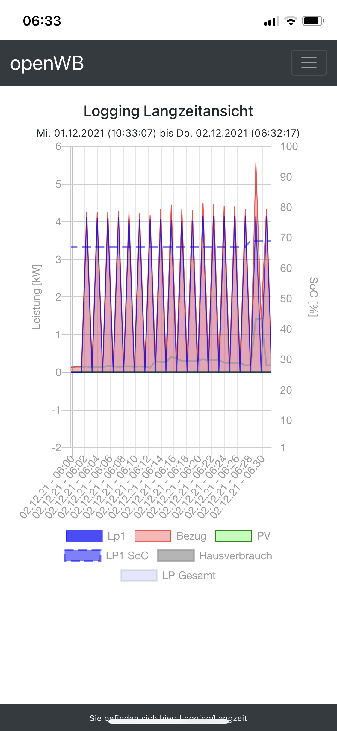

Habe die Funktion heute auch das erste mal aktiviert. Sonst lade ich immer mit NurPV, was im Moment ja nicht ausreicht. Über das Morgensladen hatte ich die Hoffnung, dass der Akku etwas erwärmt wird, da mir beim ID3 die Akkuheizung im Winter auf der Kurzstrecke so viel Saft kostet.
Aber zum eigentlichen Problem. Mein Ladegraph sieht auch so komisch aus. Hast du rausgefunden warum?

Lynx42 hat geschrieben: Do Dez 02, 2021 5:41 am Habe die Funktion heute auch das erste mal aktiviert. Sonst lade ich immer mit NurPV, was im Moment ja nicht ausreicht. Über das Morgensladen hatte ich die Hoffnung, dass der Akku etwas erwärmt wird, da mir beim ID3 die Akkuheizung im Winter auf der Kurzstrecke so viel Saft kostet.
Aber zum eigentlichen Problem. Mein Ladegraph sieht auch so komisch aus. Hast du rausgefunden warum?2BDCDB87-E668-473F-8423-BEA39A56B67D.png
Kann es sein, dass im ID 3 auf max- SoC mit 70% begrenzt ist?
Beobachte bitte auch mal den SoC im Auto während Du standheizt. In openWB kommt er erst zeitversetzt an....
Es könnte sein, dass das pendeln zw. Ladung an und aus daher rührt, dass der ID immer wieder Ladung zulässt und wieder sperrt.

Wie geschrieben ein ID3.
SoC-Grenze im ID war bei 90%.
Das Log und die Einstellungen habe ich eingefügt.
Re: Morgensladen: Ladung unterbricht alle ständig und startet neu
Ich tippe auf eine zeitliche Überlagerung.
Das Auto hatte abends schon 69 % SoC??
Nachtladen ist aktiv von 0:00 bis 7:00 Uhr mit 60 % SoC. --> Nachtladen startet nicht.
Nun startet Morgensladen ab 6:00, ohne dass dort ein SoC hinterlegt werden kann. Da aber noch Nachtladen aktiv ist, wird die Ladung durch die 60 % wieder gestoppt, da ja noch 69% im Auto. Und so geht das bestimmt bis 7:00 weiter, oder?
Ich würde die Zeiten so auswählen, dass sie sich nicht überschneiden.
