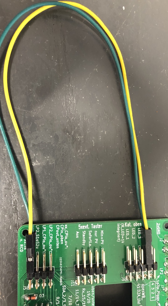

Hallo Zusammen,
ich habe eine Model 3 an der WB und die addon Platine mit der CP Unterbrechung in Bertrieb. Leider scheint das Ralais nicht zu schließen auch unter Einsatz der 1.63 Beta und aktivierte CP Unterbrechung under Misc in den Einstellungen. Das hat zur folge, dass das Fahrzeug garnicht mehr läd. Direkt verdrahtet funktioniert alles tadellos. Das Relais habe ich durchgemessen und es ist durchgehend offen. Hat jemand ein ähnliches Problem/ eine Lösung ?
Vielen Dank!

Moin,
hat es schon mal mit Relais funktioniert und der Fehler kam erst später oder ging es noch nie?
Was hängt sonst noch am addon?

Füge mal die 2 Kabel hinzu.
Dann sollte es gehen :)
Davon ab braucht das Model 3 die CP Unterbrechung eigentlich garnicht :?:

Das musst Du mir erklären?
An den Ausgang der LEDs?

Da liegt „nur“ Gnd an, hat erstmal nichts mit den LED zu tun.

Ah, dann macht es Sinn für mich. :lol:
