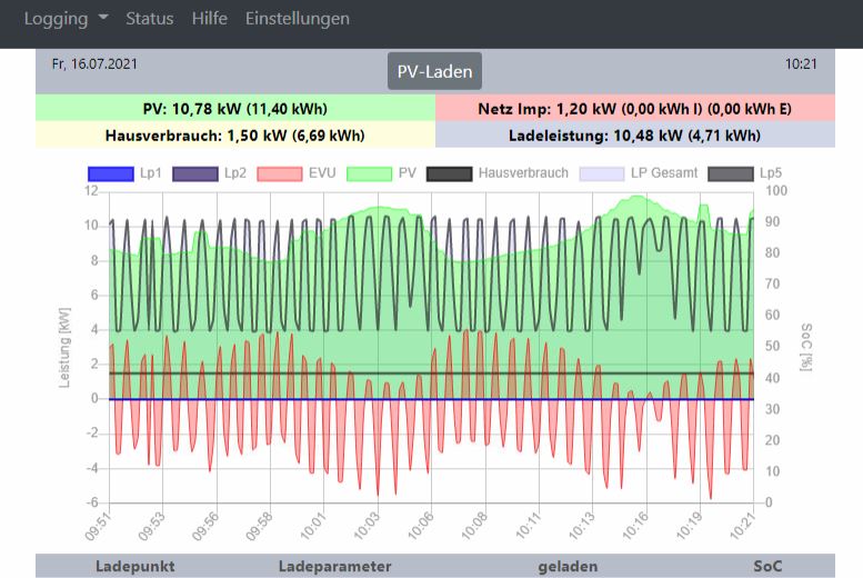

So, nun mal wieder ein Update bzgl. der Problematik der externen WB
die Ladepunkte 1+2 am Master funktionieren einwandfrei.
z.B. Ladungen an einem Ladepunkt der externen OpenWB sind im PV-Lademodus sehr seltsam ....

Re: externe Duo 2. Ladepunkt mag nicht
gleiches Fahrzeug, gleicher Ladepunkt
Umstellung auf min+PV mit min 6A tritt dieses Verhalten nicht auf....
11kW schafft er trotzdem nicht ...
siehe Grafik Umstellung 10:40 Uhr
bei geringerer PV-Leistung ist das Regelverhalten aber auch bei MIN+PV fehlerhaft
das liebe und feine Tesla Model 3LR 2020 meiner Frau
Dieses Fahrzeug lädt am Master absolut korrekt (LP1+2)
nur an den externen OpenWBs gibt es leider dieses Verhalten.
Sofort-Laden klappt (seltsamer Weise aber nur mit 10,xxkW und nicht mit 11kW)
Nachtrag
bei PV-Leistung größer 15kW und Umstellung von Sofort-Laden auf PV-Laden bleibt die Ladung konstant
(wechselt allerdings immer zwischen 10,46, 10,55, 10,61....)
Nachtrag
auch heute wieder das Problem mit der Regelung bei geringer PV-Erzeugung.
Ab PV von ca. 13kW bleibt die Leistung relativ konstant
