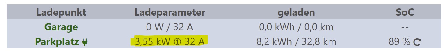

mein Mercedes GLC PHEV kann maximal mit 7KW laden.
Meine PV produziert gerade genügend Strom und die OpenWB zeigt 1-phasig 32A an, aber es wird nur mit 3,5KW geladen:
[attachment=0]Screenshot 2021-07-22 133446.jpg[/attachment]
Meiner Rechnung nach sind 32A x 230v = 7,36 KW.
Warum lädt das Auto aber nur mit 3,55KW? Kann ich das irgendwie ändern?
Nachtrag: Meine OpenWB ist auf 22KW geöffnet.

Der GLC wir vermutlich 2-phasig laden und dann pro Phase 3,5 KW akzeptieren.

Bei 89% könnte das Fahrzeug nur noch mit red. Leistung laden wollen…

Schieflastgrenze aktiv?
