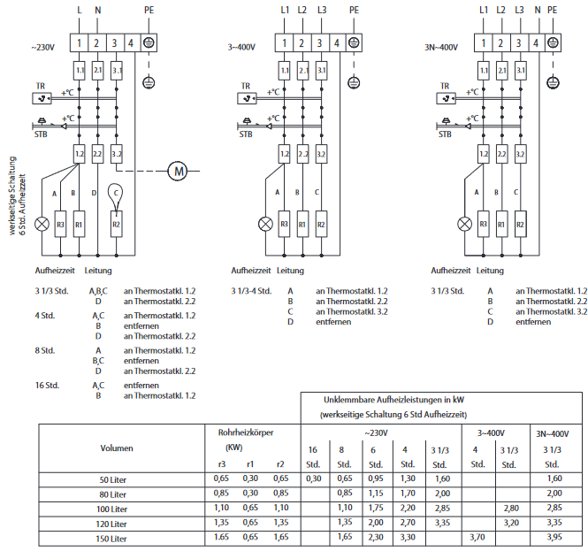

-> Leistung lässt sich mittels unterschiedlichen Verdrahtungsvarianten am Boiler einstellen. Von 1,35 kW bis 3,35 kW (1-phasig). Momentan ist er 3-phasig verdrahtet, das würde ich auf sagen wir mal 2/2,7 kW (4 bzw. 6 h Aufheizzeit) ändern. Gehe aber eher auf eine geringere Leistung, der Speicher ist ja nie ganz leer...
Alternativ könnte ich natürlich auch die 3-phasige Schaltungsvariante am Boiler lassen und mit einem Schütz via Shelly 1 ansteuern... Das müsste ja auch gehen. Gibts da Empfehlungen zum Schütz?

Da würde ein kl. Leistungsschütz für 3x 16 A reichen.
Wenn Du auch gleichzeitig die Leistungsmessung nutzen möchtest, kannst Du das Schütz auch über den 3-phasigen shelly-3em ansteuern.
