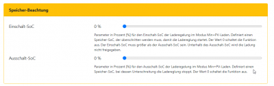

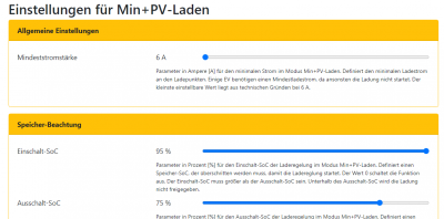

Das bedeutet also das ich mit der folgenden Einstellung rund 20% Akku Kapazität für das EV freigebe. Danach wird nur noch über Netz geladen. Im Umkehrschluss bedeutet es aber auch, das ich mit der Einstellung Abends wenn ich spät nach Hause komme und der Speicher schon unter 95% gefallen ist, gar keine Ladung initiieren kann - auch nicht im Modus Sofort keine 100% Netzbezug bekomme? Stelle ich beide Regler wieder auf 0, wird auch wieder der Speicher angegriffen, wenn dieser dann z.B. 60% hat.
Was muss ich denn einstellen wenn ich Abends aber 100% Netzbezug benötige weil ich früh morgens wieder los muss? Da bei mir der Speicher auch als Notstromversorgung dient (20% min SoC), würde der Speicher via EV Ladung bis zu diesem Wert, welcher ja im WR hinterlegt ist, leer gezogen, bevor er auf 100% Netzbezug wechselt - korrekt?
Re: Umschaltung 1P/ 3P
Mit eingestelltem Ausschalt-SoC wird die Ladung grundsätzlich bei nurPV oder Min.+ gestoppt.
Die openWB kann den Speicher mit gezielter EV- Ladung nur beeinflussen, nicht steuern. Der Speicher kennt wiederum nicht Deine EV- Ladung, nur den kompletten Verbrauch inkl. EV, er regelt sich selbst auf Netzbezug oder Einspeisung = 0 und versorgt maximal alles, was Du verbrauchst, inkl. der EV- Ladung.
Was Du möchtest, gibt es nicht, dafür müsstest Du den Speicher ausschalten.
Mit Sofort wird mit eingestelltem Ladestrom max. geladen, zuerst aus PV und auch aus Speicher, den Rest zieht er aus dem Netz.
Der eingestellte min.- SoC im Speicher hilft Dir dabei nicht. Wenn er erreicht ist, gibt es auch keinen Notstrom mehr.
