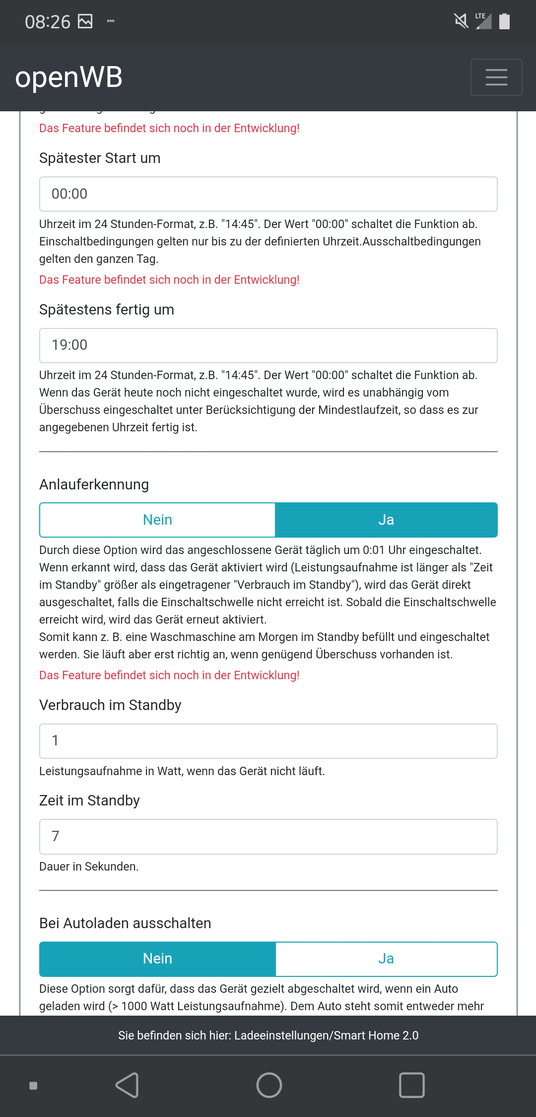

Ich wollte das Feature jetzt auch einsetzen. Dabei bin ich auf die Frage gestoßen wie sich Ausschaltschwelle und Ausschaltverzögerung auf die ganze Sache auswirken...

Beiträge: 2450
Been thanked: 33 times
Re: Smarthome 2.0 Anlauferkennung Teil 2
Beitrag von okaegi »
Die Ausschaltschwelle / Auschaltverzögerung hat mit der Anlauferkennung nichts zu tun. Diese Parameter haben erst dann Wirkung , wenn genug Übrrschuss sa ist, und die Einschaltschwelle übrrschritten wurde.
