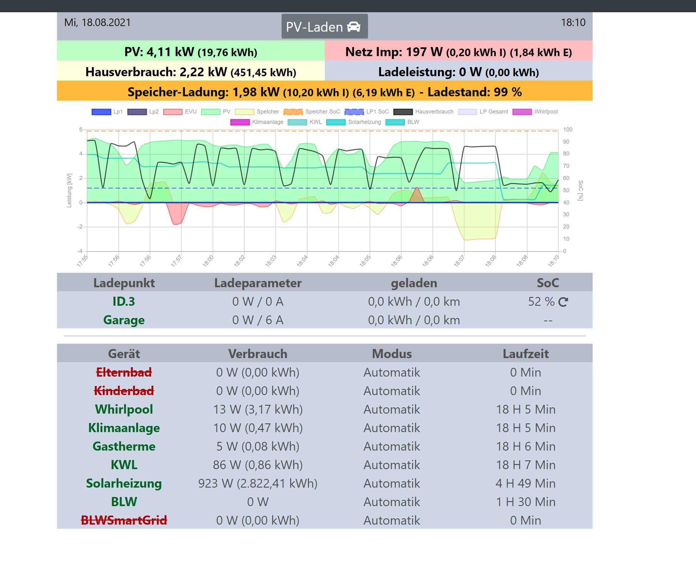

Eines noch
Könnte man auch ggf erst in 2.0 die Farben der Devices bisschen unterschiedlicher machen .
Siehe Bild .
Man kann finde ich die einzelnen Devices kaum Unterscheiden .

Für das Graphenbild war ich leider zu spät da es schon zu weit weitergelaufen ist .
Aber es sah so aus wie gestern mit extremen Sprüngen .
Update 16:45
hier ein Bild von den Sprüngen

Und das Bild dazu

Hm... es ist wirklich nur die Kurve vom Hausverbrauch krumm.
Ich hab es richtig gesehen: Wenn du die Solarheizung (device 7) ohne sdm630 läuft ist der Hausverbrauch glatt. Wenn du den sdm630 nimmt hat es zacken. Hast du mehrere sfm6390 am gleichen elfin ? Kannst du testeshalber mal einen anderen sdm630 ausschalten ?

An dem elfin hängen
2 x sdm630v2 einer davon ist der von der solarheizung
1 x sdm120m
Ich schalte morgen mal einen weg und beobachte
Das und gebe Info
