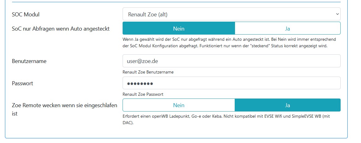

Wie frage ich denn die Daten vom Renault Zoe ab?
Wir haben einen alten mit 22 KWh Akku.
Ich hab mich jetzt mal mit E-Mail und Passwort bei myRenault.de registriert.
Diese beiden Daten habe ich dann auch in die OpenWB eingetragen.
Aber wie werden denn die Daten dann vom Zoe abgefragt?
Kann die OpenWB die nicht mit dem angestecken Kabel abfragen?
Wie werden die sonst vom Zoe aus übertragen?

Ranttanplan hat geschrieben: Mi Aug 25, 2021 9:53 pm Wie frage ich denn die Daten vom Renault Zoe ab?
Die Daten werden über die API vom Zoe abgerufen, im Prinzip genauso wie die App das macht.
Über Kabel geht aber der openWB pro und auch nur mit Fahrzeugen die das können (derzeit noch keine).
Du musst dein Fahrzeug dazu mit der App koppeln schätze ich, oder es aber zumindest bei myRenault hinterlegen.
Der Zoe schickt die Daten dann über eine der zahlreichen SIM Karten die er verbaut hat, an den Renault Server
