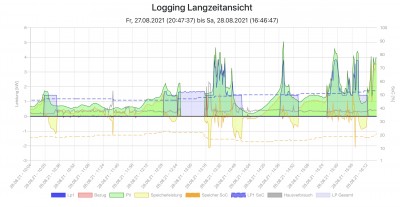

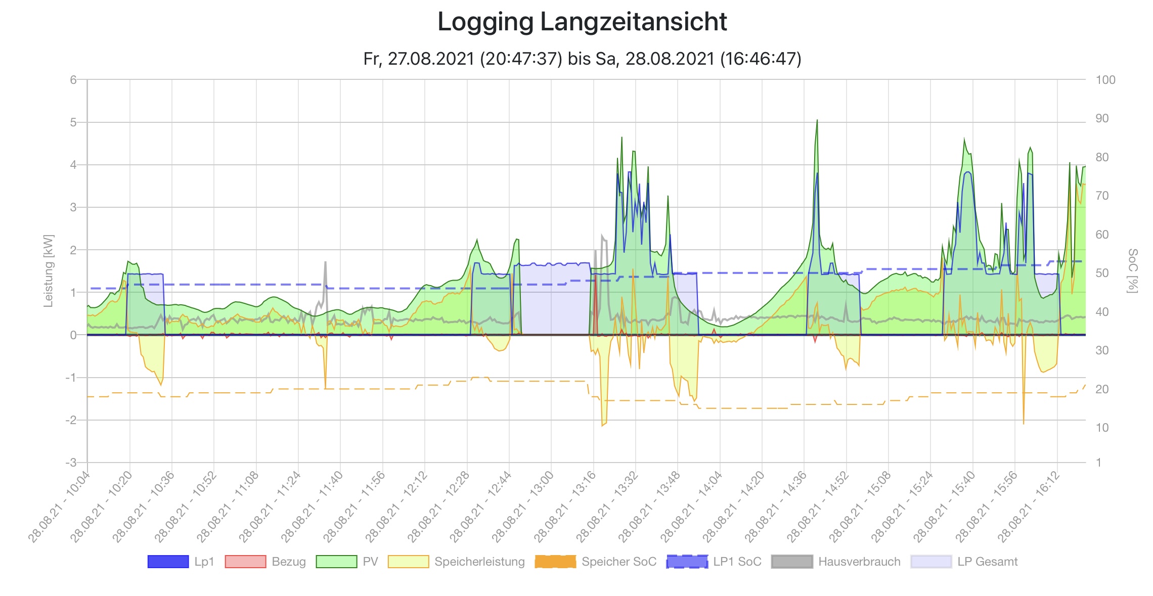

StefanD
Beiträge: 8
Registriert: Mi Aug 11, 2021 2:06 pm
Re: CP Unterbrechung mit addon Platine
Beitrag von StefanD »
CyberDNS hat geschrieben: Mi Aug 25, 2021 12:19 pm Kann es sein dass sich mit der Version 2021.24.3 etwas geändert hat? Bei mir haben heute schon ein paar Stops und Starts der Ladung einwandfrei funktioniert.
Ja, das Problem wurde mit der Tesla-Firmwareversion 2021.12.4 auch bei meinem Model 3 behoben. Jetzt funktioniert der PV-Modus einwandfrei und nimmt auch nach kürzeren oder längeren Ladestopps mehrfach am Tag erneut gestartet werden:
