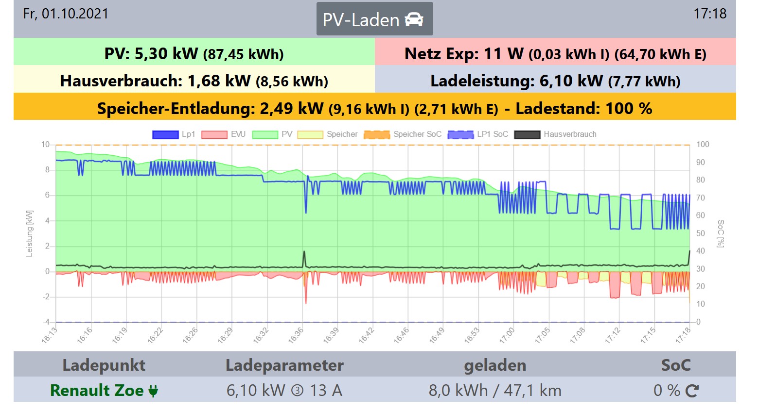

Ich habe heute Nachmittag mal wieder probiert das Teil mit 3 Phasen zu laden.
Es ist extrem, wie da die Leistung hin und her springt.
Liegt das einfach nur daran, dass der Zoe es nicht besser kann?
Ich habe zum testen mal auf "sehr langsame" Regelung gestellt. Die mit einer Minute.
Aber auch da springt dann im Minutentakt die Reglung mit so großem Unterschied hin und her.
Mal mit 6,1 KW, im nächsten Moment dann nur noch 3,4 KW.
Beide Werte aber eigentlich falsch.
6,1 ist zu viel, wenn man sich anschaut, wieviel Sonne übrig bleiben muss.
3,4 allerdings wieder zu wenig.
Der richtige Mittelwert, der irgendow bei ca. 4,5 sein sollte, stellt sich aber nicht ein.

Hallo Ranttanplan,
ich hatte die Sprünge auch bei meiner Zoe. Es ist besser geworden als ich nach einer Idee aus dem Forum in den PV Ladeeinstellungen ganz oben den Regelmodus vom Standardwert ' Einspeisung' auf 'Bezug' gesetzt habe. Was da im Hintergrund passiert, müssten andere erklären, aber die Ladekurve spring nicht mehr.
evtl. hilfts ja
