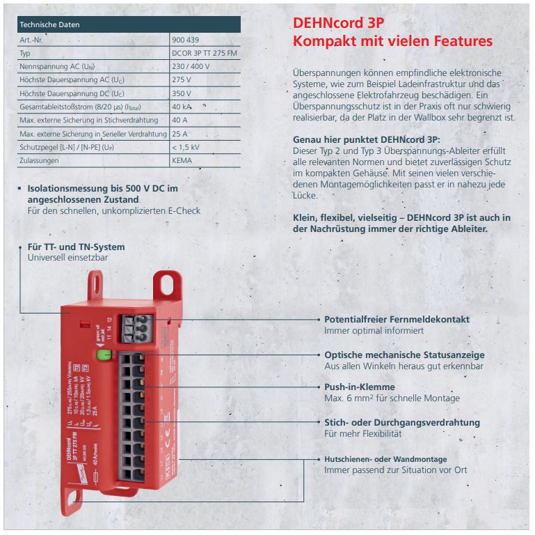

ich überlege in meine OpenWB einen Überspannungsschutz, z.B. DEHNcord 3P TT 275 FM einzubauen. Dieser wird empfohlen zur Absicherung der Ladetechnik in der WB und Auto. Hat jemand so etwas schon verbaut oder hatte einen defekt durch Überspannungen? Wie ist eure Meinung dazu?

So ein Überspannungsschutz für die Wallbox ist nur ein Teil eines Überspannungskonzeptes einer Elektroinstallation.
So wie ich es verstanden habe, wird der Überspannungsschutz von einer denkbaren Quelle eines Blitzschlages bis zu den empfindlichsten Verbrauchern von grob nach fein abgestuft verbaut.
Wenn man von einer Überspannung ausgeht, die über den Hausanschluss eingetragen wird, gehört dann auch mindestens ein Überspannungsschutz Typ 1 im Hausanschluss dazu.
Gegen einen direkten Blitzeinschlag ins Haus bzw. Garage schützt dann nur ein zusätzlicher Blitzableiter auf dem jeweiligen Dach.

E-Imo hat recht, es bedarf wenn dann einem vollständigen Konzept. Wer sich einmal mit den Produkten von z.B. DEHN auseinander setzt wird sehen was damit gemeint.
Ich sehe das Blitzschutz vielleicht ein wenig anders. Mir ist es prinzipiell egal wenn bei einem Einschlag die gesamte Technik abraucht, gegen den Schaden kann man versichern. Bei mir steht der Personenschutz an erster Stelle, sprich das die Bausubstanz und damit meist einhergehend auch die Bewohner möglichst heile bleiben. Die PV auf dem kompletten Dach mit dem schönen Metallgestell ist da ja auch nicht gerade förderlich fürs gute Gefühl

Typ 1+2 ist vorhanden und auch ein paar Typ 3. Versichert bin ich auch. Die Wahrscheinlichkeit das man das alles braucht ist wahrscheinlich sehr gering. Ich werde das Teil trotzdem einbauen und auf Nummer sicher gehen. Wer weiß ob die Versicherung hinterher wirklich alles bezahlt oder nur den Zeitwert. Werde mal bei denen anfragen. Über die Netzwerkverbindung sollte ich mir auch noch einmal Gedanken machen. Danke für die Antworten.
