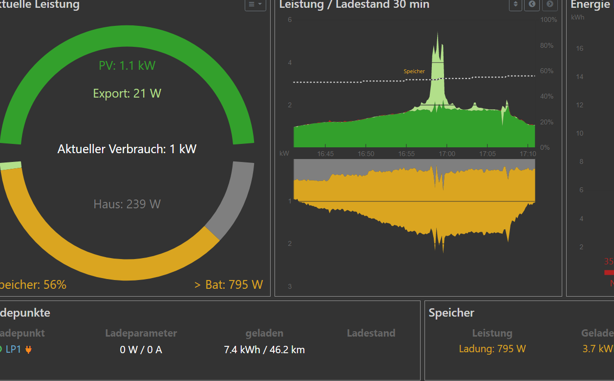

Zum letzten mal noch die Scrennshots im alten Theme und sorry das ich die Einstellungen noch nicht gepostet hab wollte erstmal schauen wie was zusammenhängt.

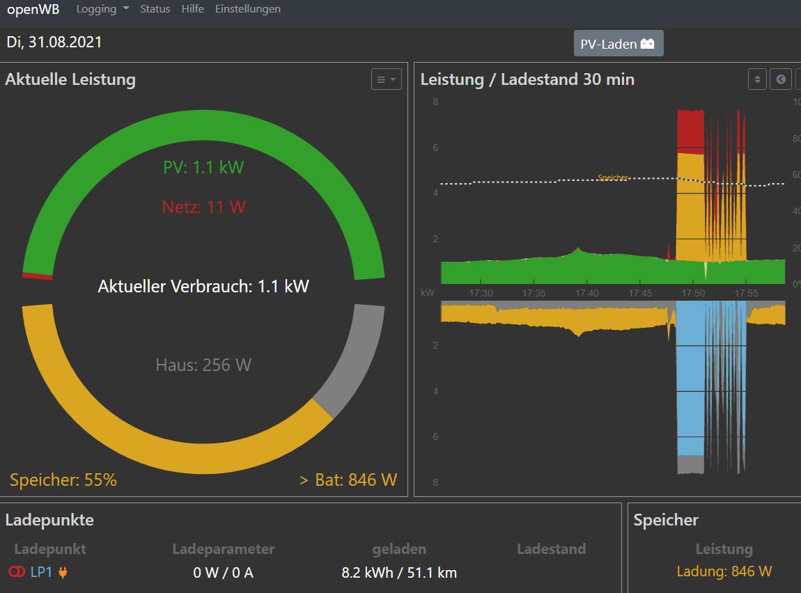

Wechselt im PV Modus zu Beginn des Auto einsteckens zwischen 0 und 16A (max.) bis es sich irgendwann ausgependelt hat nach x mal auf und ab
hier trotz ausgeschaltetem LP und keiner verfügbaren PV Leistung auf 6,8kW; allerdings 0A
Die Fragen beantworte ich gleich

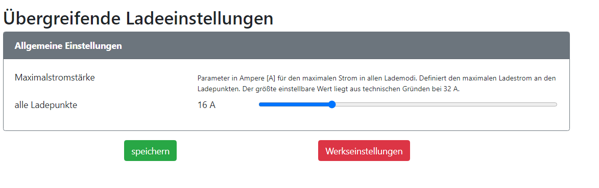

Hier meine Einstellwerte:
