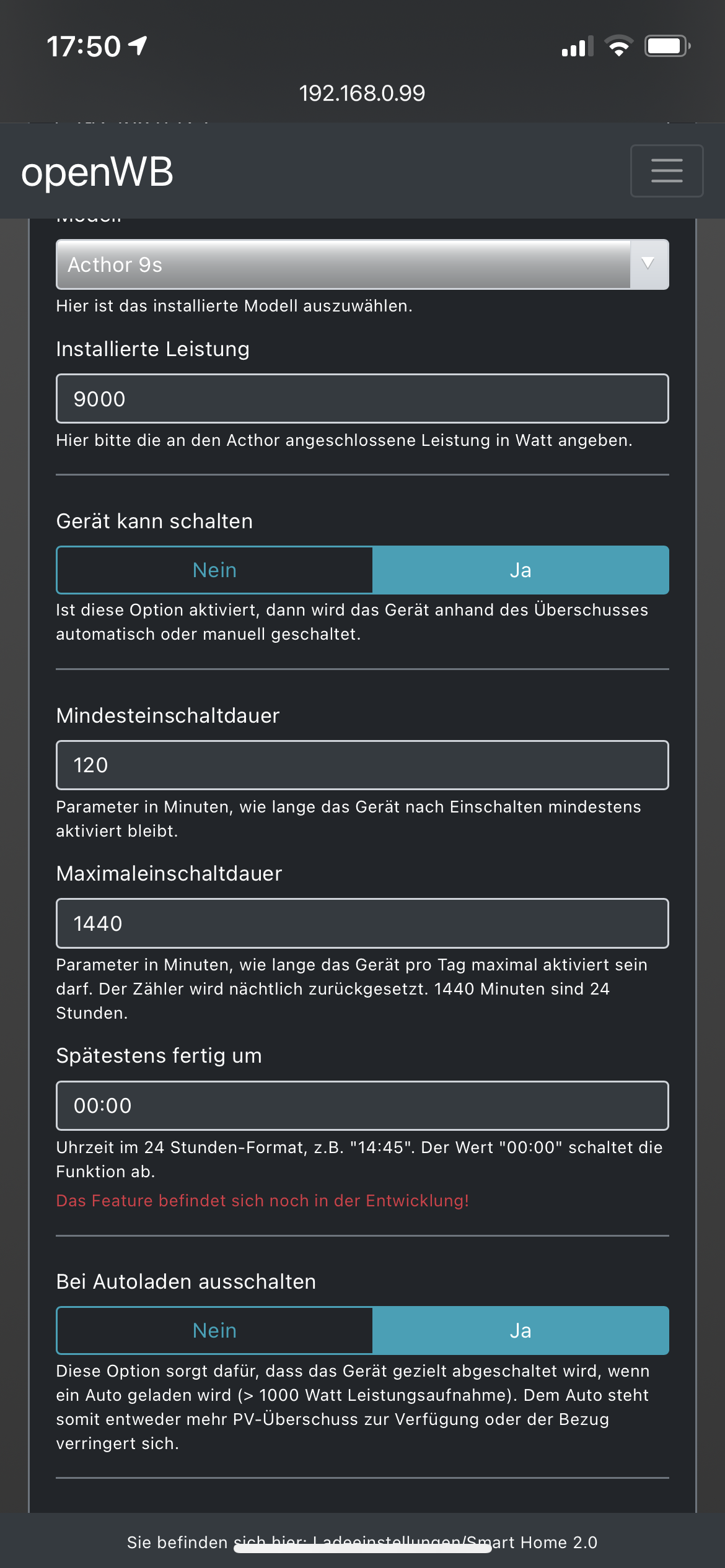

Beitrag von S_kl »
Hier sie Einstellung
Re: Einbindung PV-Thermie
...ohne Oliver vorzugreifen, sollte die Speicher- Auschaltschwelle immer kleiner als die Einschaltschwelle sein.
Beiträge: 2243
Ausschaltschwelle auf 500 (positiv setzten). Sofern ein bezug stattfinden würde, wird 0 als Überschuss übertragen und acthor macht nichts.
Speicherbeobachten beim Abschalten auf 100 setzten . (Schaltet diese Funktion ab)
Speicherbeobachten beim Einschalten auf 80 setzten.
Was passiert dann:
Bis einen Speichersoc von 80 wird Acthor nur der Überschuss mit Offset zum verbraten übertragen und immer 3100 Watt für die Speicherladung reserviert .
Über 80 Soc wird der gesamte Überschuss Acthor geschickt.
Unter Umständen macht hier auch 95 Sinn. Es kommt auf deine Pv Leistung an...
