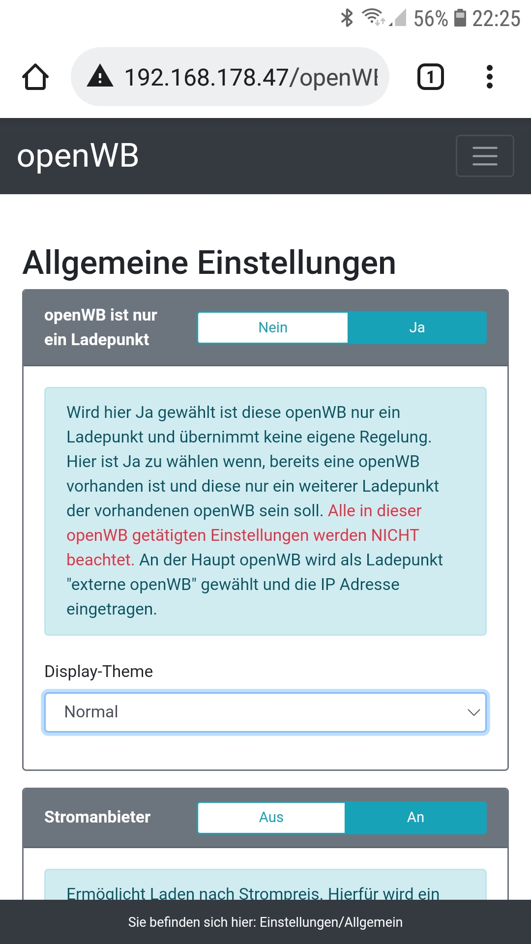

Moment mal..., hat die "externe Buchse" eigentlich ihre eigene Steuerung oder wird sie direkt von der 1. WB gesteuert?
Stammt der Screen aus der 1. WB oder aus der "Buchse"?
Edit: Ggf. könnte das hier für Dich zutreffen, da Du ja schon eine openWB hast?

Ja, das sind für mich auch "2 Paar Schuhe".
