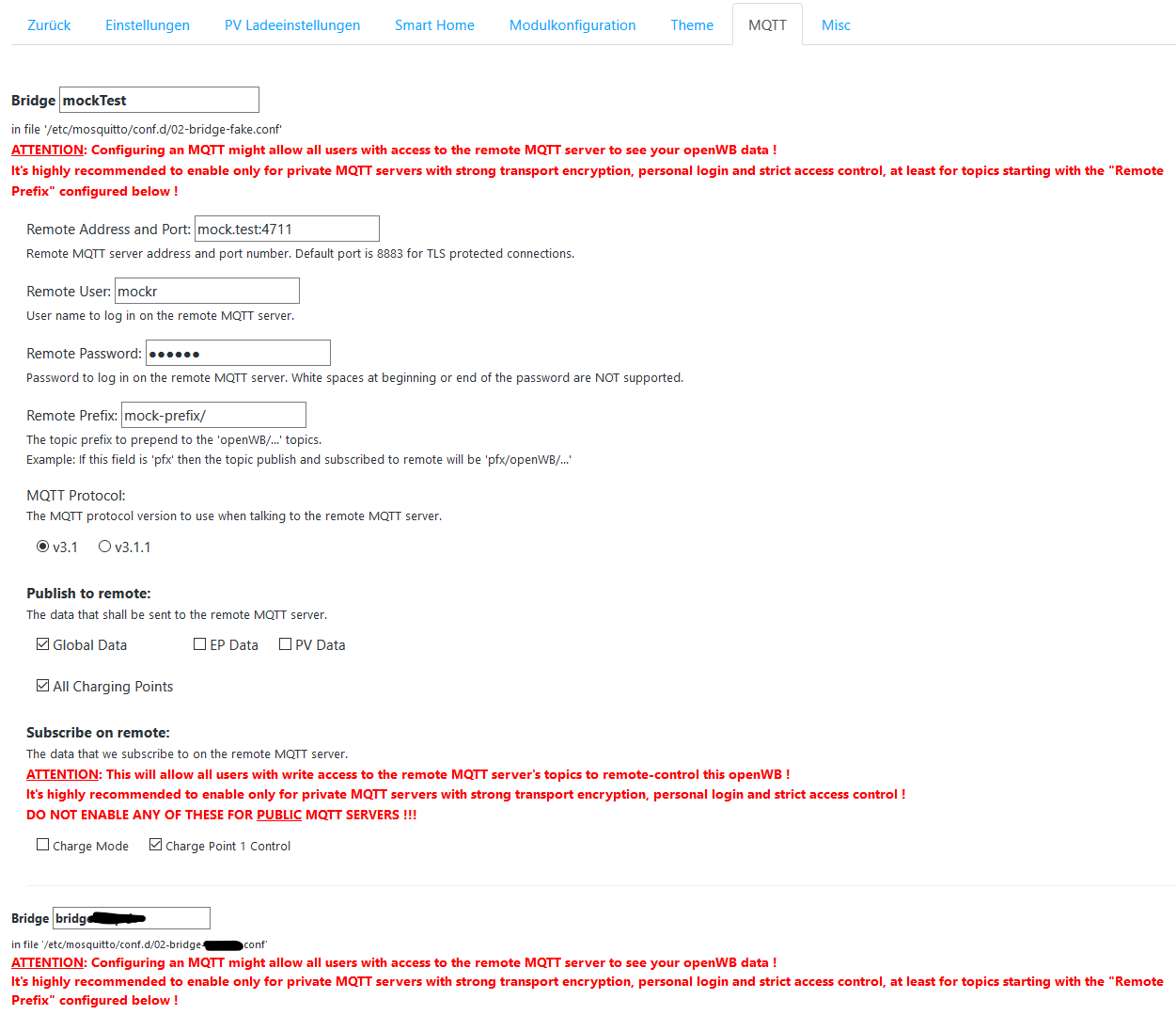

Ich würde gerne folgendes Mock-Up zur Bridge-Konfiguration zur Diskussion stellen:
Beispiel für das User-Interface
Es ist wirklich nur die minimal-Variante zur Veranschaulichung. Es soll weder hübsch sein (ich bin leider kein Webentwickler) noch hat es den Anspruch auf Vollständigkeit.
Die Dateinamen "in file ..." würde ich später nicht ausgeben. Auch das dient der Veranschaulichung wie ich mir "intern" die Konfiguration vorstelle.
Vorausgesetzt der Code der die Formulardaten abarbeitet validiert sauber, würde durch diesen Ansatz keinerlei Konfiguration in den Mosquitto einfließen die man nicht unter Kontrolle hat (Modus für unerfahrene Nutzer). Erfahrene Nutzer könnten die Funktion zumindest als Basis für darauffolgende, manuelle Anpassung der Mosquitto-Konfiguration nutzen (dann naütrlich auf eigenes Risiko - wie auch jetzt schon).
@KevinW / Snaptec: Wäre solch eine Erweiterung für die openWB akzeptabel?
Falls ja würde ich die ensprechende Funktionalität zuliefern (das Web-UI bekomme ich aber nicht hübscher hin).
Gerne auch unter Einbeziehung weiter Anregung aus dem Forum.
02-bridge-fake.conf.txt
Beispiel wie die aus dem Formular generierte Mosquitto Kofigurationsdatei aussehen könnte.
(4.15 KiB) 602-mal heruntergeladen

Finde ich soweit gut.
Unbedingt noch auf Deutsch.
Die Unterscheidung lesen / schreiben gefällt mir auch.
Beim lesenden würde ich die (live-) graph also openWB/graph/#
noch ab/wählbar machen.
Was ist mit EP Data gemeint?
Das generiert somit eine extra .conf fur den conf.d Ordner, richtig?
Gefällt mir ebenfalls da so besser sichergestellt ist das die MQTT conf lokal funzt wenn remote was nicht passt.

KevinW hat geschrieben: Fr Nov 29, 2019 5:00 pm Finde ich soweit gut.
Kein Problem. Mir ist irgendwie die "Richtlinie" bzgl. Sprache noch nicht ganz klar. In Github-Kommentaren und in neuerem Code (Variablennamen) findet sich viel Englisch. Aus dem beruflichen Umfeld sowie aus den sonstigen Open-Source-Projekten bin ich auch irgendwie gewohnt in English zu arbeiten da es so automatische auch internationales Publikum und Kollegen anspricht (man weis ja nie wer sich in Zukunft noch am Code beteiligen will).
Aber kein Problem das auf Deutsch zu übersetzen.
Ein Problem wäre allerdings wenn ich es multilingual machen sollte (schlichtweg weil ich nicht wüßte wie).
KevinW hat geschrieben: Fr Nov 29, 2019 5:00 pm Beim lesenden würde ich die (live-) graph also openWB/graph/#
Gerne. Ich würde auch gerne die einzelnen LPs auswählbar machen (Dropdown-Mutliselect control?). Dafür reichen aber leider meine Kenntnisse in der Webprogrammierung wieder mal nicht aus.
KevinW hat geschrieben: Fr Nov 29, 2019 5:00 pm Was ist mit EP Data gemeint?
Energy Provider. Es ginge auch noch "Power authorities": Wird beim eindeutschen aber sowieso zu EV, EVU oder Energieversorger.
KevinW hat geschrieben: Fr Nov 29, 2019 5:00 pm Das generiert somit eine extra .conf fur den conf.d Ordner, richtig?
Korrekt. Genau das war auch das Ziel. openWB installiert seine Settings in eine Datei, die User-Konfigs sind unabhängig davon in ganz anderen Dateien.
Zudem soll der einfache User nicht in der Lage sein beliebige Direktiven in dieser Datei abzulegen (die im Konflikt zu den openWB Direktiven stehen könnten). Die Datei wird also in jedem Fall durch das vom POST-Request aufgerufene Skript erzeugt welches an dafür vorgesehen Stellen die Daten des Users einsteuert.
hominidae hat geschrieben: Fr Nov 29, 2019 7:13 pm Da Du im UI mehr als eine Bridge konfigurieren willst, sollte die local_clientid (muss nicht übers UI einstellbar sein) unterschiedlich je bridge_xxx.cfg sein (zB local_clientid mock01; local clientid mock02; ...).
Ist notiert und wird sichergestellt. Danke für den Hinweis!
hominidae hat geschrieben: Fr Nov 29, 2019 7:13 pm Wie wäre es mit einem "normal-Mode" (dieses UI) und einem "expert-Mode" (eine bridge_xxx.cfg uploaden + ein-/ausschalten via checkbox; default)??
Von der Idee her gerne. Allerdings scheitert eine Umschaltung des GUI zwischen den Modes wohl an meinen Web-Programmier-Kenntnissen.
Dauerhaft anzeigen würde ich ein Upload-Feld nur ungern. Denn ein Kernziel der vorgeschlagenen Implementierung ist, daß relativ unbedarfte Nutzer es ebenfalls nutzen können ohne in Gefahr zu laufen, die internen Funktionen der openWB zu zerschießen (reicht doch schon die Gefahr ihre privaten Stromdaten öffentlich zu machen ;) ). Bei einem File-Upload wäre das nahezu unmöglich (ich stelle mir gerade den Aufwand für das Parsen des hochgeladenen Files auf "verbote" Direktiven vor).
Eine Checkbox um eine Konfiguration global zu de-/aktivieren werde ich aber wohl hin bekommen. Ist somit auch notiert.
Da es nach den Antworten hier wohl nicht "generell unerwünscht" ist, werde ich also bei Gelgenheit den Mock (der bereits ein PHP-Skript zur späteren Erweiterung ist) nochmal um die obigen Punkte aktualiseren und erneut zur Diskussion stellen.
Erst wenn über das "Was" (wir konfigurieren wollen) und "Wie" (wir es konfigurieren wollen) Klarheit besteht schreibe ich das POST-Skript welches dann die eigentlich Arbeit der Mosquitto-Konfiguration macht.
Und wenn echter ein Webprogrammierer (CSS, Javascript) sich einbringen möchte um die Optik zu "pimpen": Sehr gerne, wäre echt super !
