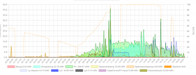

Und die OpenWB wohl auch nicht - auf dem Sreenshot sieht man die 'Aussetzer' der Powerwall im Tagesverlauf.
SOC Tesla Powerwall wird falsch angezeigt
