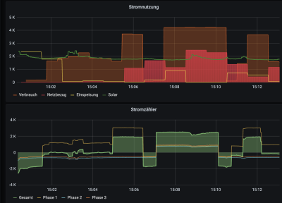

So, die Variante im Beitrag eins höher ist jetzt zumindest erfolgreich schnellgetestet. Anbei der Testlauf aus Sicht meines Netzes mit aktuell ca. 1,9 kW PV-Überschuss: Ich habe den Überschuss um 2600 Watt "hochgemogelt". Dadurch ging die Ladung erst auf 16A. Anschließend habe ich die Wartezeit durch manuelles Setzen von ramdisk/uhcounter auf 470 verkürzt, die 3P-Umschaltung lief an und durch ohne den 16A-Vollgas-Boost. Danach habe ich die vermeintliche Einspeisung auf ca. 3,9 kW gesetzt und auch das Runterschalten simuliert. Zum Schluss habe ich den Überschuss wieder auf Real gestellt, sodass das Laden jetzt mit 7 A läuft.
Am unteren Verlauf sieht man an der Phase 1 versus der grünen Gesamtlinie gut den Verlauf.
Ich werde dann wohl heute Abend mal einen Pullrequest mit allen 3 Änderungen erstellen (1/3P-Flapping, 16A-Vollgas und 'manueller Regelmodus flappt zwischen 6 und 7').
Natürlich wäre ich froh, wenn mir noch andere Rückmeldung zur geänderten u1p3p.sh geben... (Heisst im Anhang übrigens u1p3p.txt statt .sh).

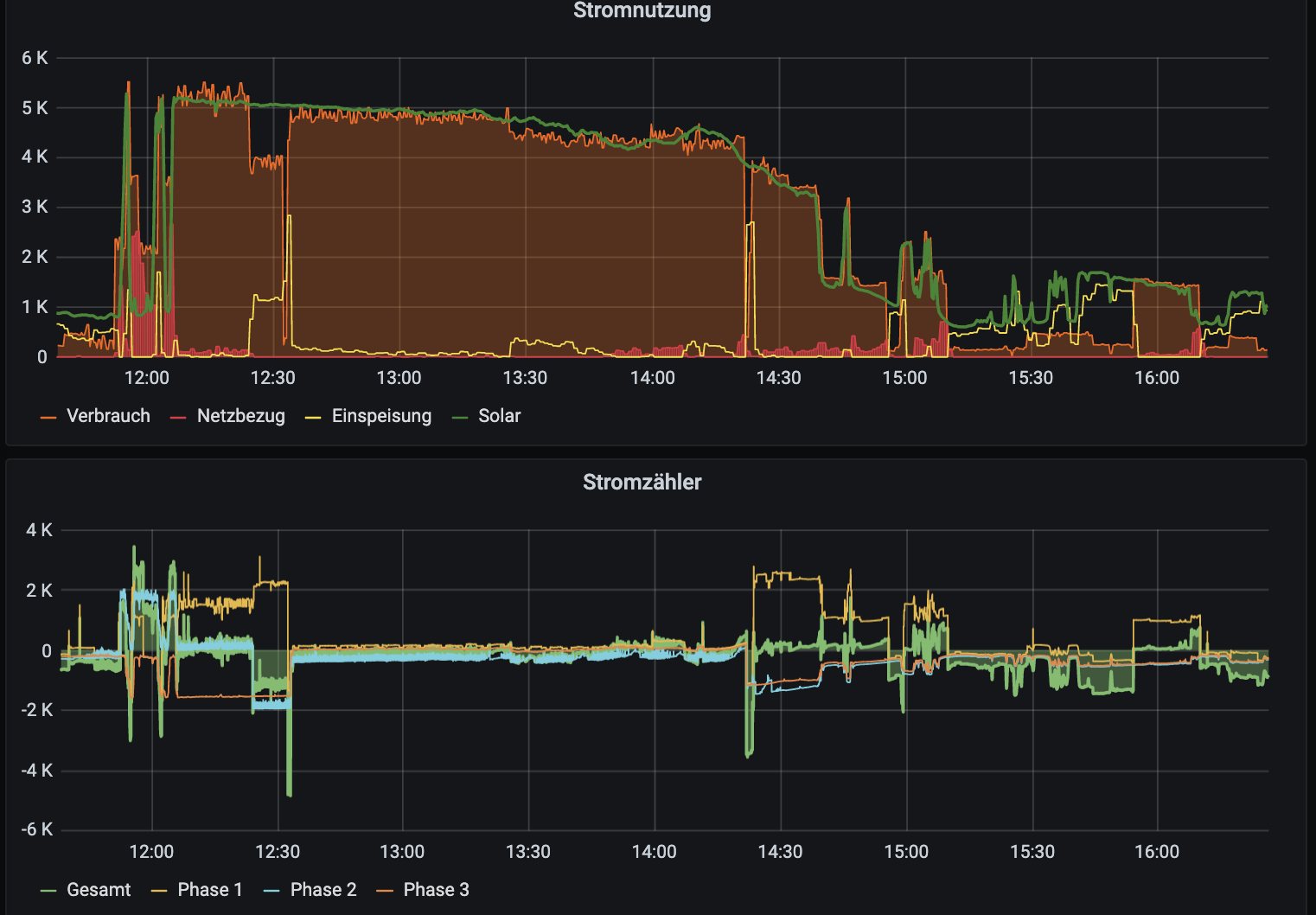

Jetzt hat auch alles "ohne Labor" mal einen Tag schön durchgelaufen:
11:50 Waschmaschine eingeschaltet, heizt bis 12:23, OpenWB nimmt erste Peaks mit
12:05 Dauerhaft mit der PV aus dem Wolkenschatten der benachbarten Kraftwerke
12:23 Waschmaschine heizt nicht mehr, jetzt reichen für die 5,1 kW PV das 1phasige Laden nicht mehr
12:32 OpenWB schaltet sauber ohne "Anlaufboost mit 11 kW" auf 3phasig, 7 oder 8A.
13:30 - 14:20 Auch im 6A-3P-Laden bleibt die OpenWB stabil im 3P-Modus statt 1P/3P-Flapping
14:20 Ich habe einen 2-Minuten-Abschalte-Timer, der zieht jetzt, anschließend wieder 1-phasig
bis 16:10 sauberes Arbeiten im Einphasigen, auch ohne 6/7er-Flap im manuellen Regelpunktmodus
Also alle 3 Bugs weg, scheinbar keinen neuen eingebaut...
