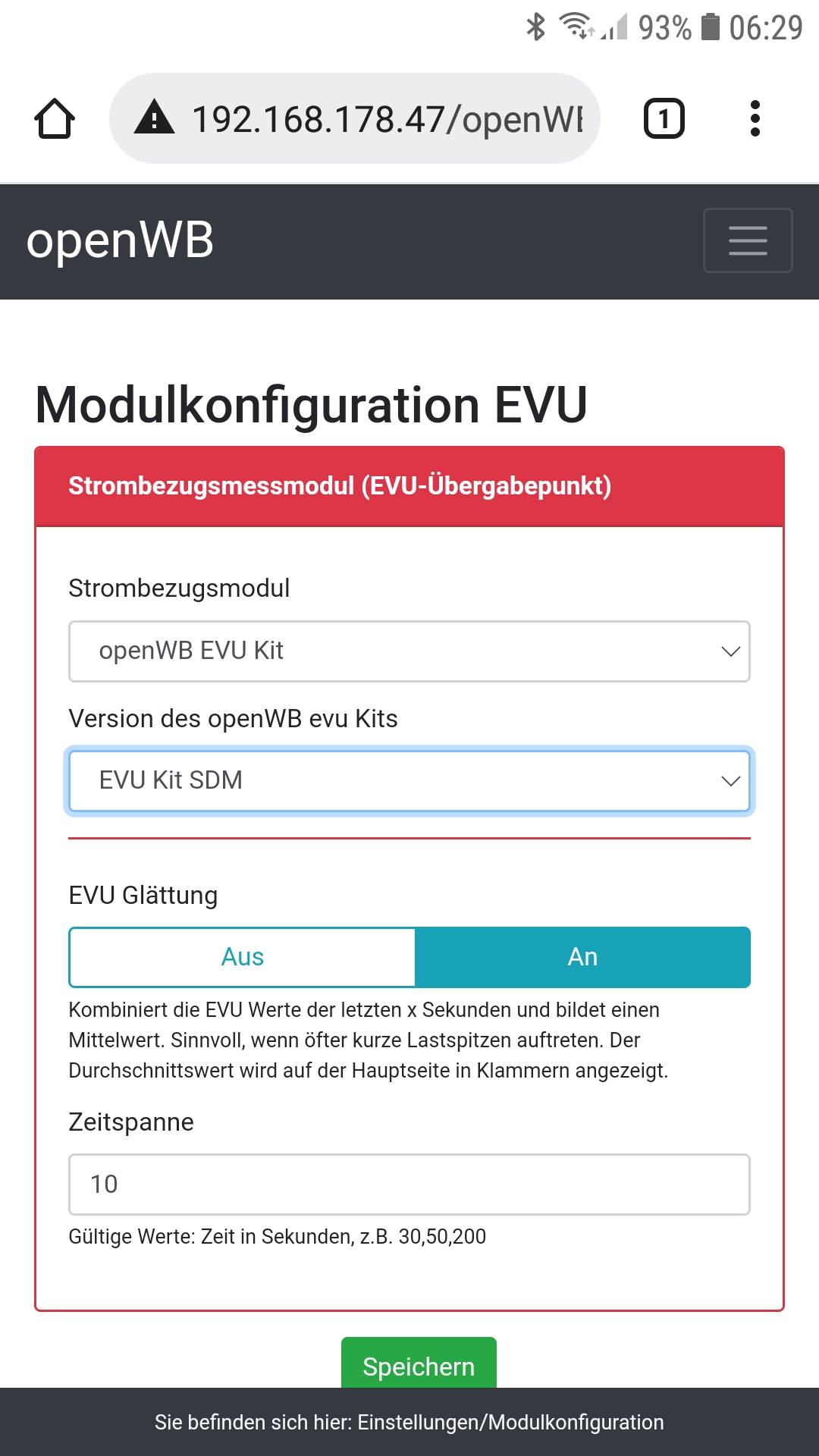

Der SDM 72D-M ist der Ersatz für den SDM 630. Wurde aber in der SW noch nicht ergänzt.
Beide SDM sind am PE11 angeschlossen?
Wenn ja, dann passt folgende Einrichtung:
Wobei ich mich frage, an welcher Stelle Du den Speicher- SDM installieren möchtest.
Der BYD ist ein DC- Speicher und hängt DC- gekoppelt direkt am Hyprid- WR der PV- Anlage?
Wenn ja, würde es so nicht funktionieren, da mit dem SDM AC (230/400 V) gemessen wird.

Das ist gar nicht gut! Wobei PV & Speicher "nur" eine optische Geschichte zur Darstellung und Hausverbrauchsberechnung ist.
Das EVU - Kit am Netzanschluss reicht auf jeden Fall, um Überschuss gesteuert laden zu können.
PV und Speicher muss bei Dir praktisch zusammengefasst verarbeitet werden. Anders wird es wohl nicht gehen.
Es würde über den SDM 72 oder 630 am Modbus des EVU- Kit laufen, und zwar nur!! AC- eingebunden.
D.h. PV und Speicher werden in openWB als "eine PV- Anlage inkl. Speicher" als Gesamteinheit betrachtet. Es kann dann nicht dazwischen unterschieden werden. Dass ist leider bei Dir anlagenbedingt so.
Aber nur wenn Du es möchtest, ansonsten:
EVU- Kit am Netzanschluss installieren und unter EVU mit SDM auswählen (Plug&Play)
PV nicht vorhanden
Speicher nicht vorhanden
Re: Einrichtung openWB: Speicher

Das EVU- Kit ist für den Netzanschluss und das Speicher- Kit für einen AC- Speicher vorkonfiguriert. Sie unterscheiden sich nur durch ihre ID und deren Verarbeitung in openWB.

Ich habe das openWB EVU Kit v2 für den Netzanschluss...
