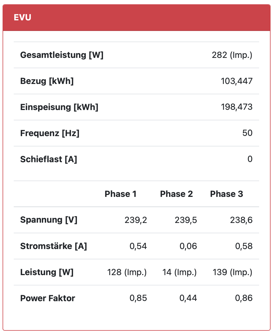

HSC hat geschrieben: Do Nov 11, 2021 8:11 pm Könntest Du mal bitte zum Vergleich Deinen Status/ EVU hier posten? Du hast doch das bessere SmartMeter drin.
Ansonsten habe ich die Zahlen von krebs8 mal in meine Testumgebung geworfen. Das hat erst mal funktioniert.

vuffiraa hat geschrieben: Do Nov 11, 2021 8:46 pm

Das sieht schon ganz anders aus in Deinem EVU- Status gegenüber dem S0- Zähler! Sowas liebe ich, wie bei mir hier....
