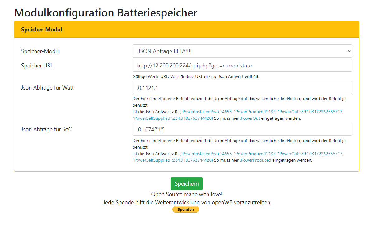

Hallo Zusammen,
Ich habe ein Problem dabei einen Speicher über JSON auszulesen:
Die Request Adresse: http://12.200.200.224/api.php?get=currentstate sollte Funktionieren.
Als Antwort bekomme Ich Folgendes:

Ich bräuchte für Watt den Wert aus 1121,
und für den SOC 1074.
Konfiguriert habe ich es Folgendermaßen und habe schon einiges Probiert komme aber einfach nicht weiter.
Kann mir dabei Jemand helfen ?
Mit freundlichen Grüßen Gerrit
Beiträge: 4538
Been thanked: 43 times
Re: Batteriespeicher Modul/Json
Probier mal
."1121"."1"
."1074"."1"
Beitrag von gerritriemer »
OOhhh man. Ich habe alles Ausprobiert aber die 1121 in "" zusetzten nicht xD. Vielen Dank es geht xD
